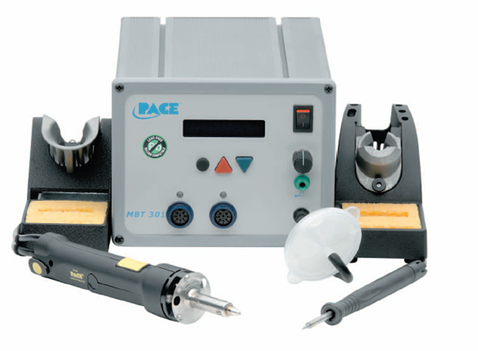

Паяльная станция Pace MBT 301E
Паяльная станция, предназначенна для высококачественного монтажа и оперативной, неповреждающей замены электронных компонентов.
Сравнительное тестирование аккумуляторов EVE Energy и Samsung типоразмера 18650
На сегодняшний день это единственные в мире системы, позволяющие использовать одновременно две технологии термоуправления. Это означает, что к станциям могут быть подключены как стандартные инструменты SensaTemp, так и микроинструменты TempWise, что делает практически неограниченной область их применения.
Наличие нескольких независимых каналов обеспечивает одновременную работу двух или трех термоинструментов. Это дает возможность монтажнику выполнять быструю замену компонентов и не тратить время на подключение инструментов и перенастройку системы.
Микропроцессорное управление помимо задания и коррекции температуры на каждом канале позволяет установить диапазон разрешенных температур, ввести время автоматического снижения температуры неиспользуемого инструмента и полного отключения системы от сети, управлять подсветкой LCD дисплея и форматом отображаемой информации. Все введенные параметры могут быть защищены паролем от несанкционированного изменения.
В паяльных станциях MBT установлен новый малошумящий управляемый компрессор. Он поддерживает работу вакуумных инструментов, а также мини- и микротермофена.
