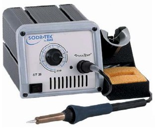

Паяльная станция Pace ST 25E
Паяльные системы ST25 предназначены для высококачественного монтажа с возможностью замены некоторых видов компонентов.
Выбираем схему BMS для заряда литий-железофосфатных (LiFePO4) аккумуляторов
Благодаря передовой схеме термоуправления SensaTemp, не требующей калибровки на весь срок эксплуатации оборудования, а также, учитывая высокую степень защиты наконечников, необходимую для работы при повышенной температуре, паяльные системы серии ST являются одним из лучших инструментов для бессвинцовой пайки.
Все станции РАСЕ имеют антистатическое исполнение и надежный металлический корпус, со специальными пазами, позволяющими при ограниченном пространстве на рабочем столе подвешивать блок управления под полки или столешницы, а также объединять несколько блоков для получения многоканальных систем.
Техническая характеристика
  • Электропитание 230 В, 50 Гц, 80 Вт
  • Диапазон температур 204...454 °C
  • Стабильность температуры холостого хода ±1,1 °С
  • Сопротивление заземления наконечника не более 2 Ом
  • Габариты 88 х 171 х 254 мм
  • Масса блока управления 2,3 кг
Стандартная комплектация
  • Паяльная станция
  • Универсальный паяльник PS90 (наконечник поставляется отдельно)
  • Шнур питания
  • Руководство по эксплуатации
Дополнительная комплектаци
  • Термопинцет TT65 с подставкой и наконечником 1121-0313
ST 25E Паяльная станция
