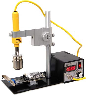

Инфракрасная паяльная станция Tornado AD2IA01: Комплект 2-в-1
Комплексное решение по восстановлению плат с BGA, microBGA, QFP, PLSS, SOIC и др.
Датчики давления китайских производителей: высокое качество и доступность
компонентами. В состав комплекта входят: Tornado инфракрасная паяльная станция и держатель инфракрасного паяльника. Инфракрасная технология пайки приходит на смену технологии пайки горячим воздухом.
Преимущества инфракрасной технологии пайки
  • равномерность локального инфракрасного нагрева (что очень критично для BGA)
  • невозможность сдува с печатной платы компонентов
  • отпадает потребность в покупке сменных насадок для фена под конкретную микросхему
  • возможность работы со сложнопрофильными компонентами
Комплексное решение позволит вам
  • работать с бессвинцовыми припоями
  • керамический нагревательный элемент, по сравнению с ИК галогенными лампами, более устойчив к механическим воздействиям
  • точно и без особого труда позиционировать плату в фиксаторах
  • избежать ее провисания и искривления
  • с помощью регулирования высоты держателя можно точно установить и зафиксировать диаметр и позицию пятна обогрева, что особо важно при восстановлении крупных BGA-микросхем
Техническая характеристика
  • Температурный диапазон 150-365°C
  • Длина волны ИК- излучения 2-10 мкм (микрон)
  • Зона инфракрасного нагрева диаметр 15-50 мм
  • Нагревательный элемент ИК керамический элемент
  • Напряжение питания ИК пушки 20 В, пост.
  • Рабочая высота точки ИК- излучения над поверхностью обрабатываемой детали от 0 до 100 мм
  • Наработка на отказ - ресурс работы свыше 3000 часов
  • Сопротивление нагревательного элемента 12 Ом (с учетом кабеля)
  • Диаметр рабочей поверхности нагревательного ИК элемента 32 мм
  • Регулировка температуры ИК пушки плавная (аналоговая)
  • Индикация температуры ИК пушки цифровая, 4-разрядная
  • Рабочее напряжение 220 В, 50 Гц
  • Предохранитель плавкий, 5 А х 250 В
  • Размеры блока 117 х 95 х 155 мм
  • Вес основного блока 770 г
  • Длина ИК пушки 235 мм
  • Длина кабеля ИК блока 80 см
Комплектация
  • Паяльная станция TORNADO AD2IA01
  • Штатив
  • Держатель ИК пушки
  • Цифровая термопара
  • Магнитные держатели плат (2 шт.)
  • Паяльный флюс
Инфракрасная паяльная станция Tornado cо штативом
