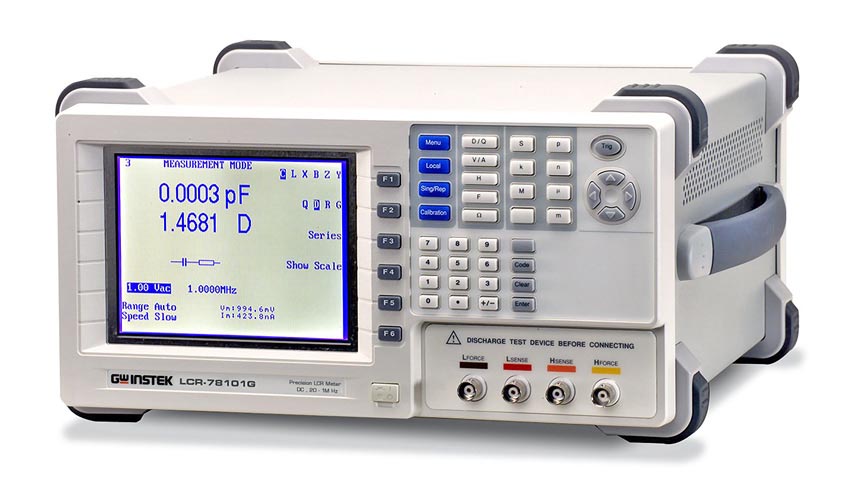

Измеритель RLC Good Will LCR-78101G
ПроизводительGood Will
СерияLCR-781xxG
МодельLCR-78101G, LCR 78101G
  • Базовая погрешность 0.1 %
  • Отображение графика зависимости измеряемых параметров от частоты/напряжения (режим анализа), автоустановка вертикальной шкалы, маркерные измерения (Peak/ Dip)
  • Параллельная/последовательная схема измерений
  • Режим полярных координат: Z+фазовый сдвиг (θ)/ Y+ фазовый сдвиг (θ)
  • Широкие функциональные возможности по сбору, анализу, отображению и хранению информации
  • Допусковый тест элементов (Pass/Fail) в режимах: «абсолютное значение / Δ -измерение / %»
  • Программирование табличных измерений (мультишаговый тест)
  • Плавная установка частоты тест-сигнала (ГРУБО/ТОЧНО)
  • Большой графический ЖК-дисплей, разрешение 6 разрядов
  • Одноуровневый интуитивный пользовательский интерфейс
  • Интерфейс КОП/RS-232
  • Напряжение питания 115 / 230 В (±10 %), 50 / 60 Гц
  • Габаритные размеры 330 × 170 × 340 мм
  • Масса 5 кг
Обозначения LCR-78101G / LCR-78105G / LCR-78110G присваиваются только приборам, поставляемым в Россию.
Технические характеристики измерителей RLC серии LCR-781xxG
Характеристики
Значения
LCR-78101G
LCR-78105G
LCR-78110G
Измеряемые
параметры
Сопротивление (R,Z,X)
До 100 МОм с разрешением 0.1 мОм
Сопротивление на
постоянном токе (Rdc)
До100 МОм с разрешением 0.01 мОм
Проводимость (G,Y,B)
До 1000 См с разрешением 10 нСм
Емкость (C)
До 1 Ф с разрешением до 0.01 пФ
Индуктивность (L)
До 100 кГн с разрешением до 0.1 нГн
Добротность (Q)
0.1 … 10000
Тангенс угла потерь (D)
0.00001 … 1000
Фазовый сдвиг (θ)
–180…180º
Базовая погрешность
±0.1 % (R, Z, X, G, Y, B, L, C)
Тест сигнал
Частота тест-сигнала
20 Гц…1 МГц
20 Гц…5 МГц
20 Гц…10 МГц
Разрядность установки
частоты
5 разрядов
Погрешность установки
±0.005 %
Уровень тест-сигнала
≤3 МГц:10 мВ…2 В (шаг 10 мВ);
>3 МГц: 10 мВ…1 В (шаг 10 мВ)
100 мкА…20 мА (в зависимости от частоты;
режим стабилизации по току)
Погрешность уровня
±2%
Внутренний импеданс
источника
100 Ом
Запуск измерений
Автоматический, ручной
Память
Функции
Запись/ считывание установленных параметров,
измерения в мультишаговом режиме (таблица)
Объем памяти
64 программы тестирования
Дополнительные
функции
Режим графической
развертки
Построение графика зависимости измеряемого параметра
от переменной (режим ГКЧ)
Закон качания
Линейный, логарифмический
Тип качания
Однократный, периодический,
прямой и обратный ход (Up/Down)
Изменяемая переменная
Частота, уровень тест-сигнала (напряжение)
Режим «Таблица»
Табличные значения измерений (8 параметров × 30 шагов),
редактирование программ (копирование шагов,
задержка 0…1000 мс, запись / вызов)
Дисплей
Разрешение
320×240 (ЖКИ, графическая матрица)
Режим индикации
Абсолют. значение, Δ-измерение, Δ-измерение в %,
усреднение (1…256)
Формат индикации
Основной и вспомогательный параметр
Скорость измерения
150 мс / 450 мс / 600 мс (быстрая / средняя / медленная)
 Условия эксплуатации 0 ºС … 40 ºС и относительная влажность до 85%
