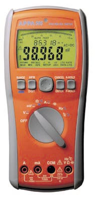

Мультиметр APPA 501
ПроизводительAPPA
Серия500
МодельAPPA 501, 501
Мультиметры серии 500
  • Измерение ср.
    кв. значения сигналов произвольной формы (TRMS)
  • ЖК-индикатор с подсветкой
  • Графическая линейная шкала (48 сегментов)
  • Регистрация Min/ Max/AVG значений, внутренняя память (запись/вывод)
  • Объем памяти 7 показаний
  • Скорость измерения
    • цифровая шкала: 2 изм/с (5-разрядная индикация)
    • линейная шкала: 20 изм/с
  • Удержание пиковых значений (от 500 мкс)
  • Навигация в меню с помощь джойстика-курсора
  • Интрефейс оптический RS-232/USB, в комплекте ПО
  • Батарейное питание, индикация состояния источников питания, автовыключение
  • Пыле-, влагозащищеность
  • Категории безопасности IV 600 В/кат. III 1000 В
  • Источник питания 1.5 В×4 шт (тип АА)
  • Габаритные размеры 96 × 200 × 51 мм
  • Масса 620 г
Мультиметр APPA 501
