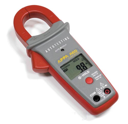

Клещи электроизмерительные APPA A6D
  • ЖК дисплей на 10000 отсчетов
  • Автовыбор режимов и диапазонов измерений - управление одной кнопкой
  • Максимальный диаметр проводника 32 мм
  • У держание показаний в ручном режиме (HOLD)
  • Автоудержание пост./перем.
Элитан
APPA-A0
APPA
6 879 ₽
ток
  • Самоконтроль исправности, индикация ресурса батарей в %
  • Автовключение подсветки дисплея (встроенный фотосенсор)
  • Индикация перегрузки
  • Индикация разряда батареи
  • Автоматическое выключение
  • Соответствует стандарту безопасности CAT. III 600V/ CAT. II 1000V
  • Габариты 200 × 83 × 48 мм
  • Вес 375 г
  • Питание от батареи 6F22 ("Крона"), 9 В
  • Клещи электроизмерительные APPA A6D
    Технические характеристики APPA A6D
    Функция
    Диапазон
    Точность
    Постоянное напряжение
    1.5 В … 999.9 В / -0.2 В … -999.9 В
    ±(1.0%+2 ед. сч.)
    Переменное напряжение
    10 В … 750 В
    ±(1.5%+3 ед. сч.)
    Переменный ток
    0.3 А … 600 А
    ±-(2.0%+1 ед. сч.)
    Частота 50 … 60 Гц
    Сопротивление
    2000 Ом
    ±(2.0%+2 ед. сч.)
    Проверка диодов
    Напряжение на разомкнутых контактах не более 3 В
    Прозвонка цепей
    < 200 Ом
