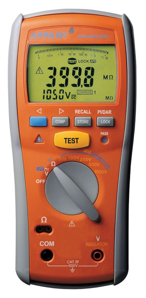

Измеритель сопротивления изоляции APPA 607
Цифровой тестер изоляции с функцией мультиметра
  • ЖК дисплей на 10000 отсчетов с подсветкой
  • 2 области индикации
  • Графическая линейная шкала (48 сегментов)
  • Фиксация макс./мин./средн.
  • Зонд-пробник для дистанционного запуска теста UИЗ
  • Компенсация начального сопротивления (установка «О» показаний)
  • Автоудержание результата тестирования
  • Авторазряд накопительного конденсатора
  • Индикация состояния источников питания
  • Автовыключение
  • Питание 4 батареи 1.5 В типоразмера АА
  • Габариты 200 × 96 × 51 мм
  • Масса 620 г
