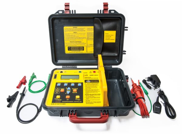

Компания АКИП выпускает микропроцессорный измеритель сопротивления изоляции АКИП-8603 от SEW (Standard Electric Works Co. LTD, Тайвань). Прибор способен измерять сопротивление изоляции в диапазоне от 1 МОм до 2 ТОм при испытательном напряжении до 15 кВ (пост.). Погрешность измерений составляет ±5%. Тестер оснащен системой сигнализации, которая выдает звуковое предупреждение при наличии в тестируемой цепи пост/перем. напряжения свыше 30 В, а также схемой защиты от перегрузки выходного каскада.
SEW - АКИП-8603
Тестер АКИП-8603 имеет функциональность «6 в 1»: основной режим – измерение сопротивления изоляции (Riso), а также 5 дополнительных функций и сервисов в главном меню:
  • функция 1 – Измерение пост./перем. напряжения до 600 В (вольтметр),
  • функция 2 – Настройка календаря и внутр. часов (дата/время),
  • функция 3 – Установка времени измерения (таймер теста),
  • функция 4 – Вывод на экран результатов, хранящихся в памяти,
  • функция 5 – Менеджмент данных (очистка памяти).
Для выбора фиксированных номиналов 1/5/10/15 кВ на передней панели тестера предусмотрены 4 кнопки, кроме того, имеется возможность пошаговой (± 500 В) регулировки испытательного напряжения. Это позволяет выбрать требуемое значение Uисп для тестируемого объекта в интервале значений от 500 В до 15 кВ. Цифровой процессор АКИП-8603 и таймер обеспечивают измерение DAR и PI: по результатам тестов с заданным временным интервалом автоматически рассчитываются и отображаются на дисплее значения коэф. абсорбции и/или поляризации.
Особенности:
  • Автоматический разряд накопительного конденсатора;
  • Индикация времени продолжительности теста;
  • Автоматический выбор пределов измерения;
  • Автоматическое прерывание теста в случае пробоя изоляции;
  • Автоудержание показаний на дисплее (Auto-Hold);
  • Функция подсветки дисплея;
  • Оптоизолированный интерфейс (RS-232 на USB);
  • Внутренняя память 200 ячеек (запись/вызов);
  • Система энергосбережения, автовыключение питания;
  • Категория защиты: до 600 В/кат IV;
  • Соответствие стандартам МЭК 61010-1; 61010-2-030; 61326-1.
В АКИП-8603 применен динамический режим генерации выходного тока с технологией авторегулирования диапазона, имеется мощный встроенный формирователь испытательного сигнала для выдачи высоковольтного (ВВ) напряжения. Максимальный выходной ток до 5 мА (Pвых ~75 Вт). Тестер оснащен внутренним перезаряжаемым аккумулятором 12 В/2.3 A*ч. Эти особенности позволяют производить тестирование объектов, имеющих индуктивную или емкостную составляющую.
Тестер имеет высококонтрастный ЖК-индикатор (2 строки/16 знаков) с удобным наклонным расположением и графической bar-шкалой, которая отображает нарастание Uвых (уровень приложенного потенциала) во время испытаний и спад напряжения в тестируемой цепи во время автоматической разрядки накопительного конденсатора. По итогам теста на экран выводится значение измеренного сопротивления изоляции и служебная информация о режимах и статусе прибора.
В верхней строке дисплея указана текущая длительность измерений при выполнении теста («00.00» в сек. – с начала запуска испытаний). Цифровая индикация затраченного времени будет отображаться даже после того, как тест завершен. Результат измерений (экранная информация) сохраняется во внутренней памяти нажатием одной клавиши SAVE с возможностью последующего вывода на дисплей или выгрузки на ПК при оформлении отчета.
Габаритные размеры кейса 430×324×127 мм, масса 5 кг (батареей). В комплект поставки включены все необходимые принадлежности: измерительные провода (3), зажимы «крокодил» (2), зарядное устройство, интерфейсный кабель RS-232/USB, диск с ПО, руководство по эксплуатации.
Назначение АКИП-8603: высоковольтные (ВВ) измерения сопротивления изоляции кабелей, двигателей, генераторов, ВВ трансформаторов, изоляторов, реле высокого давления, а также проверка изоляционных свойств электрических установок, тестирование диэлектрических материалов.
