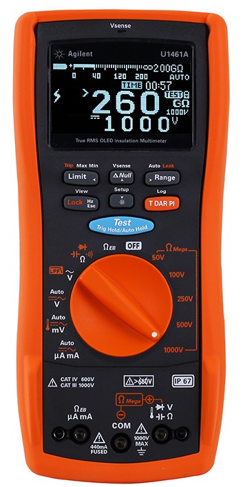

Приборы серии U1450A/60A представляют собой измерители сопротивления изоляции с рабочим напряжением 1 кВ, предназначенные для измерения токов утечки и сопротивления изоляции в ходе профилактического технического обслуживания, например, при проверке обмоток или кабелей в электродвигателях, трансформаторах и другом электротехническом оборудовании. В комплект поставки измерителей серии U1450A/60A входит ПО для составления отчетов, которое можно использовать для автоматического, не подверженного ошибкам, создания отчетов об испытаниях в табличной и графической форме. Все пять моделей сертифицированы на соответствие степени защиты IP67 и совместимы со средствами дистанционного управления, выпускаемыми компанией Keysight, что позволяет тестировать изоляцию по беспроводному каналу.
Если требуются специальные испытательные напряжения, в составе серии U1450A/60A есть две модели, допускающие перестройку испытательного напряжения в диапазоне от 10 В до 1.1 кВ с шагом 1 В. Имеется также измеритель сопротивления изоляции, совмещенный с полнофункциональным 4,5-разрядным цифровым мультиметром.
