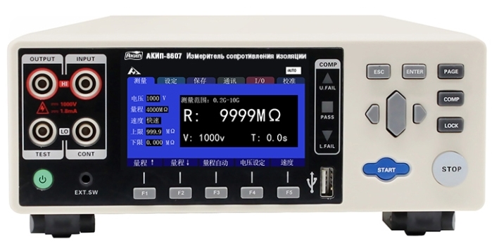

Компания АКИП представляет новинку АКИП-8607 – измеритель сопротивления изоляции (мегомметр) в лабораторном исполнении.
АКИП-8607
Измеритель представляет собой тестер изоляции настольного исполнения с питанием от сети переменного напряжения. Испытательное напряжение от 25 В до 1000 В с шагом 1 В (номинал в зависимости от предела измерений).
Автоматический или ручной режим измерений. Базовая погрешность измерений ± 2 % (в диапазоне до 4 ГОм), максимальный выходной ток 1.8 мА, максимальное разрешение 1 кОм.
Конструкцией мегомметра предусмотрена 4-проводная схема подключения. Измеритель имеет схему автоматической разрядки выходного каскада после завершения теста. Новинка по параметрам и техническим характеристикам - набор номиналов Uисп, диапазон, разрешение, а также по стоимости представляет собой замену портативного измерителя FLUKE 1503 / FLUKE 1507, а также мегомметра Е6-23.
Особенности:
  • Обнаружение проблем в измерительной цепи (плохой контакт), функция проверки наличия короткого замыкания
  • Скорость измерений: 50 мс (Fast)/ 500 мс (Slow)
  • Интерфейсы: LAN, RS-232, внешний I/O
  • Поддержка стандартных команд управления от внешнего ПК (язык SCPI)
  • Выбор конфигурации цифровых выходов (NPN/ PNP)
  • Выход сортировщика компонентов HANDLER
  • Цветной ЖК-экран (диагональ 9 см)
