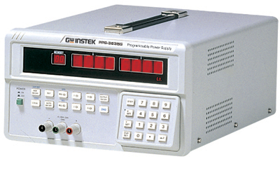

Источник питания Good Will PPS-3635G
  • Нестабильность 3 мВ / 3 мА; пульсации 1 мВ / 3 мА ср.
кв.
  • Макс. дискретность установки параметров: 10 мВ, 1 мА
  • Режимы стабилизации напряжения и тока
  • Защита от перегрузки и перенапряжения
  • Выход для подключения удаленной нагрузки
  • Автовоспроизведение до 100 профилей
  • Интерфейс  GPIB
  • Цифровая индикация тока и напряжения (4 разряда, СДИ)
  • Напряжение питания 100 / 120 / 220 / 240 В (± 10%), 50 / 60 Гц
  • Габаритные размеры 255 × 145 × 346 мм
  • Масса 10 кг
  • Источник питания Good Will PPS-3635G
    Технические характеристики PPS-3635G
    Характеристики
    Значения
    Выходное напряжение
    0…36 В
    Выходной ток
    0…3.5 А
    Стабилизация
    напряжения
    Нестабильность
    Изменение напряжения питания: < 3 мВ,
    Изменение тока нагрузки:
    < 6 мВ
    < 3 мВ (доп. выход)
    Уровень пульсаций
    < 1 мВ ср. кв. / 3 мВ пик-пик
    в диапазоне 20 Гц…20 МГц
    Время установления
    < 100 мс при изменении
    тока нагрузки 10…90%
    Дрейф
    < 0.03% + 6 мВ
    Стабилизация
    тока
    Нестабильность
    Изменение напряжения питания: < 3 мА
    Изменение напряжения на нагрузке: < 3 мА
    Уровень пульсаций
    < 3 мА ср. кв. в диапазоне 20 Гц…20 МГц
    Дрейф
    < 0.1% + 6 мА
    Установка
    выходных
    параметров
    10 мВ; 1 мА
    Шаг установки
    10 мВ…10 В; 1 мА…1 А
    Память
    Функции
    Запись/считывание до 100 профилей
    Таймер
    Функции
    Задание времени
    автовоспроизведения профилей
    Время воспроизведения одного профиля
    1 с…255 мин
    Макс. время воспроизведения
    255 мин ×  100
    Дискретность установки
    1 с
