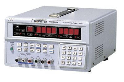

Источник питания Good Will PPE-1323
  • Режимы стабилизации напряжения и тока
  • Защита от перегрузки и перенапряжения
  • Автовоспроизведение до 100 профилей
  • Интерфейс RS-232
  • Цифровая индикация тока и напряжения (4 разряда, СДИ)
  • Напряжение питания 100 / 120 / 220 / 240 В (± 10%), 50 / 60 Гц
  • Габаритные размеры 255 × 145 × 346 мм
  • Масса 10 кг
