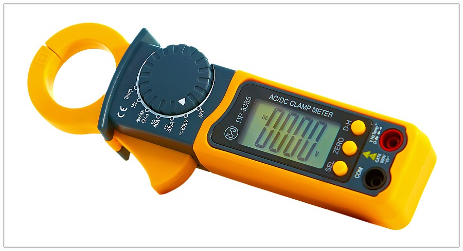

Токовые клещи ПРИНЦИП ПР-3355
  • Максимально индицируемое число 4000
  • TrueRMS
  • Удержание показаний
  • Автоматическая установка нуля
  • Максимальный диаметр провода 30 мм
Iпост./перем.:0,01А-200А; Uпост.:1В-600В; Uперем.:1В-600В; R:0,1Ом-4МОм; F:0,01Гц-1МГц; ТС: -20С+ 750С; С:10пФ-100мкФ; удерж. показаний; автом. устан.нуля; автом.выб.пред; TrueRMS; макс.диам. пров. 30мм.

Технические характеристики ПР-3355
Параметр
Значение
Измерение
постоянного напряжения
Диапазон
1 В … 600 В
Погрешность
±(1.0 % + 3 ед.
мл. разр.)
Максимальное разрешение
1 В
Измерение
переменного напряжения
Диапазон
1 В … 600 В
Погрешность
±(1.5 % + 5 ед. мл. разр.)
1 В
Измерение
постоянного тока
Диапазон
0.01 А … 200 А
Погрешность
0.01 А
Измерение
переменного тока
Диапазон
0.01 А … 200 А
Погрешность
±(2.0 % + 5 ед. мл. разр.)
0.01 А
Измерение
сопротивления
Диапазон
0.1 Ом … 4 МОм
Погрешность
±(0.8 % + 5 ед. мл. разр.)
0.1 Ом
Измерение частоты
Диапазон
0.01 Гц … 1 МГц
Погрешность
±(0.5 % + 3 ед. мл. разр.)
0.001 Гц
Измерение температуры
Диапазон
от -20 °С до 750 °С
Погрешность
±(1.0 % + 4 ед. мл. разр.)
1 °С
Измерение емкости
Диапазон
10 пФ … 100 мкФ
Погрешность
±(3.0 % + 10 ед. мл. разр.)
10 пФ
