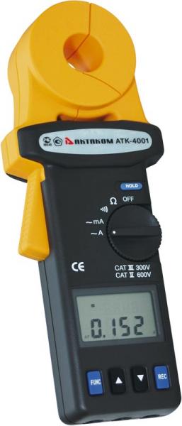

Токовые клещи Актаком АТК-4001
Прибор предназначен для измерения сопротивления заземления, тока утечки, а также прозвонки цепи.

Позволяет производить измерения только на одном проводе заземления без использования дополнительных электродов и может применяться для тестирования систем с множественным заземлением без их отключения.
  • Максимальный диаметр охватываемого провода до 23 мм (приблизительно)
  • Автоматический выбор предела измерений
  • Дисплей ЖКИ, 4 разряда
  • Программируемые нижняя и верхняя границы допустимых значений сопротивления в режиме прозвонки
  • True RMS
  • Память 116 ячеек
  • Программируемые интервалы выборок (1-255 секунд) при измерении тока и сопротивления
  • Функция отмены автовыключения прибора
  • Питание 9 В, батарея типа «Крона»
  • Масса 640 г (с батареей)
  • Габариты 257 × 100 × 47 мм
