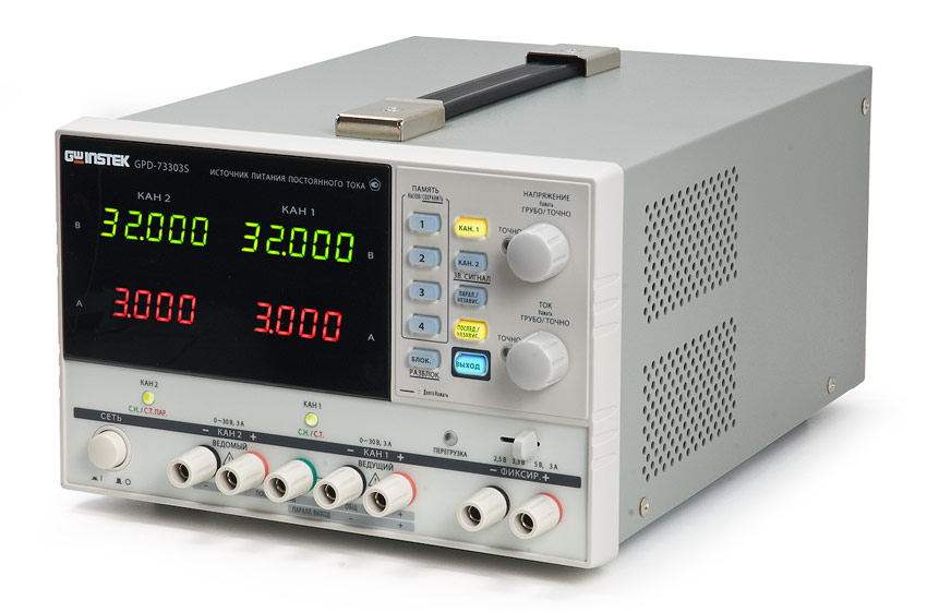

Источник питания Good Will GPD-73303S
  • Три независимых выхода: 30 В / 3А × 2, (2.5 В / 3 В / 5 В) / 3 А
  • Четыре цифровых индикатора, 3 знака после запятой
  • Максимальное разрешение 1 мВ / 1 мА
  • Управление цифровой панелью (поворотный переключатель, кнопки управления настройками)
  • Интуитивно понятный интерфейс управления, грубая/плавная регулировка, звуковая сигнализация
  • Четыре ячейки памяти настроек
  • Блокировка кнопок, отключаемый выход
  • Защита от перегрузки и переполюсовки
  • Последовательное и параллельное соединение регулируемых выходов
  • Компактный эргономичный дизайн, малошумящий вентилятор охлаждения
  • Интерфейс USB
  • Напряжение питания 100 В/120 В/220 В/240 В±10%, 50/60 Гц
  • Габаритные размеры 210 × 130 × 265 мм
  • Масса 7 кг

Технические характеристики GPD-73303S
Характеристики
Значения
Диапазоны
тока и напряжения
Диапазоны
0...30 В / 0 ...
З А – 2 независимых выхода
(2.5 В / 3.3 В / 5 В) / 3 А – фиксированный выход
Стабилизация
напряжения
Нестабильность
< 0.01% + 3 мВ при изменении напряжения питания
< 0.01% + 3 мВ (< 3 А), < 0.02% + 5 мВ (> 3 А) при изм. тока нагрузки
Уровень пульсаций
< 1 мВср.кв. в диапазоне 5 Гц ... 1 МГц
Время установления
< 100 мкс (50%-изменение нагрузки, мин. ток 0,5 А)
Температурный коэф.
< 300×10–6
Стабилизация тока
Нестабильность
< 0.2% + 3 мА при изменении напр. питания и напр. на нагрузке
Уровень пульсаций
< 3 мАср.кв.
Автотрекинг
Погрешность
парал. соединения
< 0.01% + 3 мВ при изменении напряжения питания и тока нагрузки ≤ З А
< 0.01% + 5 мВ при изменении тока нагрузки > 3 А
Погрешность
послед. соединения
< 0.01 % + 5 мВ при изменении напряжения питания
< 300 мВ при изменении тока нагрузки
Погрешность трекинга
< (0.5 % + 10 мВ) от показаний ведущего источника
Индикатор
Формат индикации
Напряжение: 4¾ разряда
Ток: 3¾ разряда
СД-индикаторы
Дискретность индикации
1 мВ/1 мА
Погрешность измерения
Напряжение: ± (0.03 % +10 ед.мл.р.)
Ток: ± (0.3 % +10 ед.мл.р.)
Количество индикаторов
4 (2 вольтметра, 2 амперметра)
Фиксированный
выход
Выходные параметры
Напряжение: (2.5 В/3.3 В/5 В) ± 8 %
Ток: 3 А
Нестабильность
< 5 мВ при изменении напряжения питания
< 15 мВ при изменении тока нагрузки
Уровень пульсаций
≤ 2 мВср.кв.
Изоляция
Корпус - выход
>20 МОм (500 В)
Корпус - сеть
> 30 МОм (500 В)
