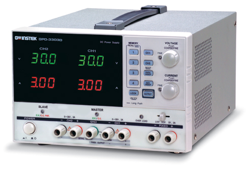

Источник питания Good Will GPD-73303D
  • Три независимых выхода: 30 В / 3А × 2, (2.5 В / 3 В / 5 В) / 3 А
  • Максимальное разрешение мВ / 10 мА
  • Управление цифровой панелью (поворотный переключатель, кнопки управления настройками)
  • Интуитивно понятный интерфейс управления, грубая/плавная регулировка, звуковая сигнализация
  • Четыре ячейки памяти настроек
  • Блокировка кнопок, отключаемый выход
  • Защита от перегрузки и переполюсовки
  • Последовательное и параллельное соединение регулируемых выходов
  • Компактный эргономичный дизайн, малошумящий вентилятор охлаждения
  • Напряжение питания 100 В/120 В/220 В/240 В±10%, 50/60 Гц
  • Габаритные размеры 210 × 130 × 265 мм
  • Масса 7 кг
