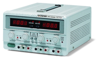

Источник питания Good Will GPC-3020D
  • Три канала: два регулируемых и фиксированный (5 В / 3 А)
  • Последовательное и параллельное соединение регулируемых выходов
  • Режим формирования двухполярного напряжения
  • Защита выходов от переполюсовки
  • Высокая стабильность (0.01%) и малые пульсации (1 мВ)
  • Плавная регулировка выходных параметров
  • Режимы стабилизации напряжения и тока
  • 3½ цифровая индикация тока и напряжения
  • Режим динамической нагрузки
  • Напряжение питания 100 В / 120 В / 220 В / 240 В±10%, 50 / 60 Гц
  • Габаритные размеры 255 × 145 × 335 мм
  • Масса 11.5 кг
Good Will GPC-1850D
МосЧип
GPC-3020Dпо запросу
Технические характеристики GPC-3020D
Характеристики
Значения
Независимый режим
Выходное напряжение, В
0…30×2
Выходной ток, А
0…2×2
Последовательный
режим
0…60
Выходной ток, А
0…2
Параллельный режим
0…30
Выходной ток, А
0…4
Режимы работы
Независимый
Два регулируемых выхода и один фиксированный (5 В/3 А).
Выходное напряжение (0...max) B, выходной ток (0...max) A
Последовательный
Один регулируемый выход и один фиксированный (5 В/3 А).
Вых.
напряжение 2×(0... max) В/±(0... max) В, вых. ток (0...max) A
Параллельный
Один регулируемый выход и одни фиксированный (5 В/3 А).
Вых. напряжение (0... max) В, вых. ток 2×(0... max) A
Стабилизация
напряжения
Нестабильность
≤ 0.01% + 3 мВ при изменении напряжения питания
≤ 0.01% + 3 мВ (< 3 А), ≤ 0.02% + 5 мВ (≥ 3 А) при изм. тока нагр.
Уровень пульсаций
≤ 1 мВср.кв. в диапазоне 5 Гц...1 МГц
Время установления
< 100 мкс (50%-изменение нагрузки, мин. ток 0.5 А)
Стабилизация тока
Нестабильность
< 0.2% + 3 мА при изменении напр. питания и напр. на нагрузке
Уровень пульсаций
≤ 3 мАср.кв.
Автотрекинг
Погрешность трекинга
< (0.5% + 10 мВ) от показаний ведущего источника
Погрешность
послед. соединения
< 300 мВ
Цифровой индикатор
Формат индикации
З½ разряда, СД-индикаторы
Дискретность индикации
10 мВ (Umax ≤ 18 В), 100 мВ (Umax ≤ 180 В)
10 мА
Погрешность измерения
±(0.5% +2 ед.)
Количество индикаторов
2 (совмещенные вольтметр/амперметр)
Источник
фиксированного
напряжения 5 В
Выходные параметры
5 В ±0.25 В / 3 А
Нестабильность
< 5 мВ при изменении напряжения питания
<10 мВ при изменении тока нагрузки
Уровень пульсаций
≤ 2 мВср.кв.
Изоляция
Корпус - выход
> 20 МОм (500 В)
Корпус - сеть
> 30 МОм (500 В)
