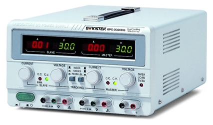

Источник питания Good Will GPC-3030DQ
  • Три канала: два регулируемых и фиксированный (5 В / 3 А)
  • Последовательное и параллельное соединение регулируемых выходов
  • Режим формирования двухполярного напряжения
  • Защита выходов от переполюсовки
  • Высокая стабильность (0.01%) и малые пульсации (1 мВ)
  • Плавная регулировка выходных параметров
  • Режимы стабилизации напряжения и тока
  • 3½ цифровая индикация тока и напряжения
  • Режим динамической нагрузки
  • Напряжение питания 100 В / 120 В / 220 В / 240 В±10%, 50 / 60 Гц
  • Габаритные размеры 255 × 145 × 335 мм
  • Масса 11.5 кг
od Will GPC-3030DQ
