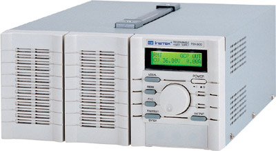

Источник питания Good Will PSH-3620
  • Высокий КПД
  • Программируемый цифровой интерфейс
  • ЖК-дисплей, одновременная индикация режимов работы и выходных параметров
  • Высокая стабильность, малый дрейф
  • Встроенная программа самотестирования
  • Защита от перенапряжения, перегрузки по току, термостабилизация
  • Логическое управление вентилятором охлаждения при изменении выходной мощности
  • Встроенный источник звукового предупреждения
  • Интерфейс RS-232 (штатно) или GPIB (опция, только взамен RS-232)
  • Напряжение питания 85 В … 250 В, 50/60 Гц
  • Габаритные размеры 188 × 141 × 388 мм
  • Масса 6.2 кг

Технические характеристики PSH-3620
Характеристики
Значения
Выходные параметры
Выходное напряжение
0 B … 36 B
Выходной ток
0 А … 20 А
Установка выходных параметров
Дискретность установки
10 мВ
10 мА
Погрешность установки
±(0.05% + 25 мВ)
±(0.2% + 30 мА)
Стабилизация напряжения
Нестабильность
При изменении напряжения питания: 0.05% +5 мВ,
При изменении тока нагрузки: 0.1% +5 мВ
Уровень пульсаций
10 мВср.кв. … 20 мВср.кв.
Время установления
≤ 150 мс
Время готовности
≤ 500 мкс
Стабилизация тока
Нестабильность
и напряжения на нагрузке:
0.2% +10 мА
Уровень пульсаций
0.2% +20 мА
Дистанционное управление
Интерфейс
RS-232 или опция GPIB (IEEE-488.2)
