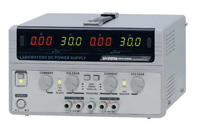

Источник питания Good Will GPS-2303
  • Нестабильность от 0.01%; пульсации 1 мВср.кв., 3 мАср.кв.
  • Дискретность индикации: 0.1 В; 10 мА
  • Режимы работы: стабилизация U и I; динамическая нагрузка
  • Последовательное и параллельное соединение основных каналов; автотрекинг; 2-х полярный выход
  • Защита от перегрузки и переполюсовки
  • Электронное отключение нагрузки
  • Цифровая индикация тока и напряжения (3 разряда, СДИ)
  • Малошумящий вентилятор охлаждения с терморегулировкой
  • Два варианта исполнения выходных разъемов
  • Напряжение питания 100 /120 / 220 В (± 10%) / 230 В (+ 10%, – 6%), 50 / 60 Гц
  • Габаритные размеры 255 × 145 × 265 мм
  • Масса 7 кг

Выходные параметры GPS-2303
Независимый режим
Канал 1
0…30 B
0…3 A
Канал 2
0…30 B
0…3 A
Последовательное
соединение
Канал 1, 2
0…60 В
0…3 А
Параллельное
соединение
Канал 1, 2
0…30 В
0…6 А
Технические характеристики GPS-2303
Характеристики
Значения
Стабилизация
напряжения
(Канал 1; Канал 2)
Нестабильность
При изменении напряжения питания: ≤ (0.01% + 3 мВ )
При изменении тока нагрузки: ≤ (0.01% + 3 мВ) (≤ 3 А)
≤ (0.02% + 5 мВ) (> 3 А)
Пульсации (5 Гц...1 МГц)
≤ 1 мВср.кв.
Время установления
≤ 100 мкс (50%-изменение нагрузки, мин.
ток 0.5 А)
Стабилизация тока
(Канал 1; Канал 2)
Нестабильность
При изменении напряжения питания: < (0.2% + 3 мА )
При изменении напряжения на нагрузке: < (0.2% + 3 мА)
≤ 3 мАср.кв.
Автотрекинг
(Канал 1; Канал 2)
Погрешность трекинга
≤ (0.5% + 10 мВ) от показаний ведущего источника
Погрешность соединения
≤ 300 мВ
Нестабильность
При изменении тока нагрузки: < (0.01% + 3 мВ)
≤ 2 мВср.кв.
Цифровой индикатор
Формат индикации
3 разряда, СД индикаторы, высота символов 13 мм
Погрешность индикации
при отключенной нагрузке
± (0.5% + 2 ед. счета)
Изоляция
Корпус - выход
> 20 МОм (напряжение испытания 500 В пост.)
Корпус - сеть
> 30 МОм (напряжение испытания
