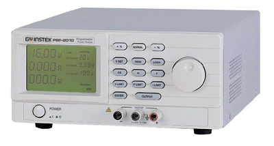

Источник питания Good Will PSP-405
  • Максимальная мощность 200 Вт
  • Дискретность установки параметров: 10 мВ, 2 мА
  • Установка параметров при отключенной нагрузке
  • Индикация тока и напряжения на большом ЖК дисплее
  • Защита от перегрузки, перенапряжения и перегрева
  • Интеллектуальная регулировка скорости вращения вентилятора охлаждения
  • Функция блокировки клавиш лицевой панели
  • Программирование выходных параметров в абсолютных и относительных (%) величинах
  • Высокий КПД
  • Интерфейс RS-232
  • Напряжение питания 115 В/230 В ± 15%, 50/60 Гц
  • Габаритные размеры 225 × 100 × 305 мм
  • Масса 4 кг
