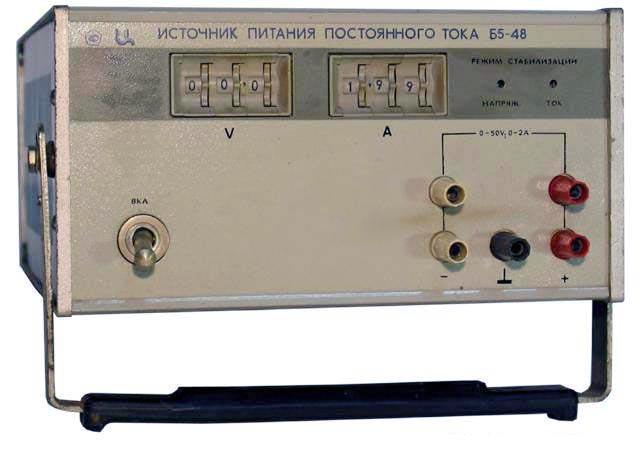

Источник питания Измеритель (Абовян) Б5-48
Источник питания Б5-48 предназначен для питания радиотехнических устройств стабилизированным напряжением и током в лабораторных и цеховых условиях.
Величина выходного напряжения и тока может регулироваться вручную и дистанционно электрическими сигналами в коде 8-4-2-1.
Предусмотрена возможность работы источника Б5-48 как с изолированным выходом, так и при заземлении клеммы любой полярности.

очник питания Абовян Б5-48
Технические характеристики Б5-48
Параметр
Значение
0.1…49.9 В
Ток нагрузки
0.01…1.99 А
Дискретность установки:
напряжения
100 мВ
тока
10 мА
Нестабильность при изменении напряжения сети на ±10 %
напряжения
0.01 %
тока
0.05 %
Нестабильность при изменении нагрузки от 0 до 0.9 Rмакс:
напряжения
0.05 %
тока
0.1 %
Погрешность установки
напряжения
±(0.5%Uуст+0.1%Uмакс) В
тока
±(1%Iуст+0.2%Iмакс) А
Время установления рабочего режима при программировании
100 мс
