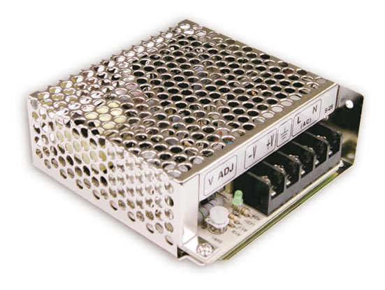

Источник питания Mean Well S-25-12
ПроизводительMean Well
СерияS-25
МодельS-25-12
  • Низкая стоимость
  • Высокая надежность и эффективность
  • Низкие рабочие температуры
  • Встроенный фильтр электромагнитного излучения
  • Низкий уровень шумов
  • Компактные размеры, малый вес
  • Положительные результаты испытаний на принудительный отказ
  • Защита от короткого замыкания, перегрузки и перенапряжения
  • Универсальный диапазон входных напряжений
  • Габариты 99 × 97 × 36 мм
  • Вес 0.39 кг

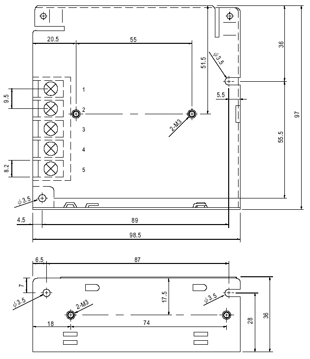

Габаритный чертеж S-25-12
