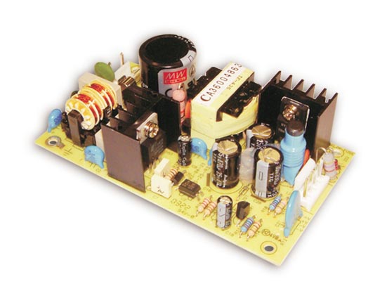

Источник питания Mean Well PS-25-3.3
  • Малый ток утечки (<0.5 мА)
  • Защита от короткого замыкания, перегрузки, перенапряжения и перегрева
  • Естественное воздушное охлаждение
  • Положительные результаты испытаний на принудительный отказ
  • Фиксированная частота преобразователя – 100 кГц
  • Низкая стоимость
  • Высокая надежность
  • Габариты 107 × 61 × 28 мм
  • Вес 0.14 кг

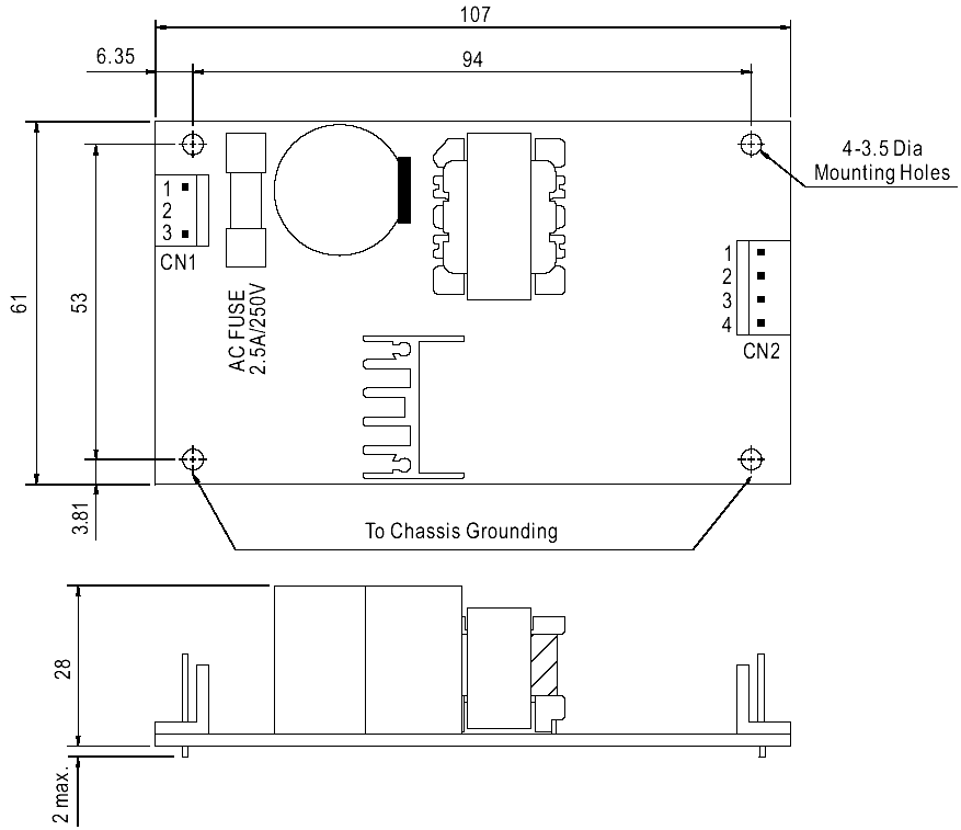

Габаритный чертеж PS-25-3.3
