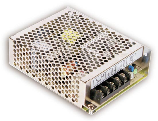

Источник питания Mean Well RS-75-3.3
ПроизводительMean Well
СерияRS-75
МодельRS-75-3.3
  • Защита от короткого замыкания, перегрузки и перенапряжения
  • Естественное воздушное охлаждение
  • Светодиодная индикация включения
  • Положительные результаты испытаний на принудительный отказ
  • Используются электролитические конденсаторы повышенной надежности (105°C)
  • Без разрушения выдерживают перегрузку по входу 300 В DC в течение 5 с
  • Рабочая температура до 70°C
  • Габариты 129 × 97 × 38 мм
  • Вес 0.41 кг

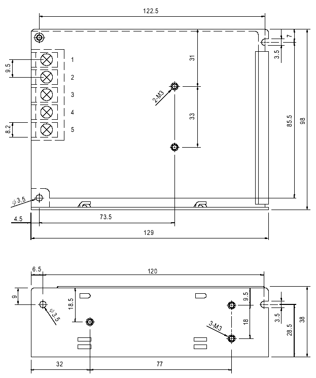

Габаритный чертеж RS-75-3.3
