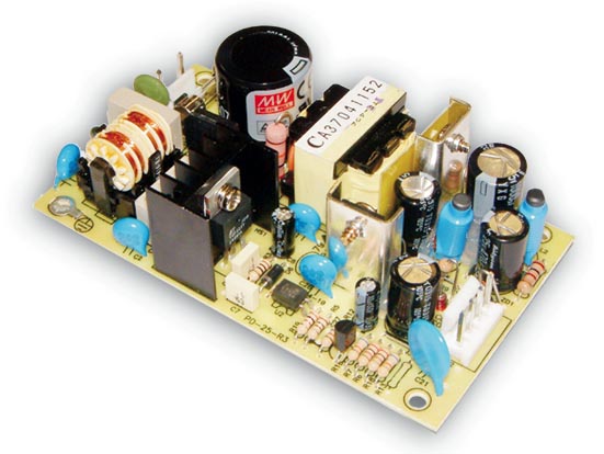

Источник питания Mean Well PD-2512
  • Малый ток утечки (<0.5 мА)
  • Защита от короткого замыкания, перегрузки, перенапряжения и перегрева
  • Естественное воздушное охлаждение
  • Положительные результаты испытаний на принудительный отказ
  • Фиксированная частота преобразования 100 кГц
  • Низкая стоимость
  • Высокая надежность
  • Габариты 107 × 61 × 28 мм
  • Вес 0.15 кг

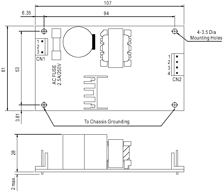

Габаритный чертеж PD-2512
Габаритный чертеж PD-25A
