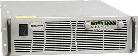

В состав серии GEN входят встраиваемые в 19” стойку модули питания мощностью от 750 Вт до 15 кВт.
Особенность программируемых источников питания серии Genesys (GEN) – возможность выставить любые ток и напряжение от нуля до номинального значения. Источниками питания GEN можно управлять через встроенные интерфейсы RS-232 и RS-485. Отдельные источники питания можно включать последовательно или параллельно, получая нестандартные значения напряжения или наращивая мощность установки. Каждый модуль включается/выключается независимо и дистанционно. Опционально доступно множество интерфейсов: IEEE Multi-Drop SCIP, LAN, USB. Управление и настройка осуществляются с помощью LabView и LabWindows
Источники питания GEN позволяют строить уникальные комплексы питания для разнообразного высокотехнологичного оборудования, применяемого в промышленности и научных исследованиях.

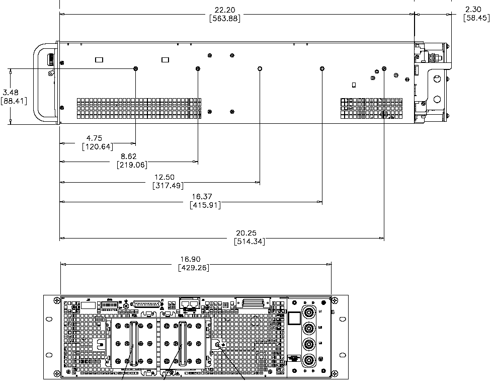

Габаритный чертеж Genesys 3U 10/15 kW
