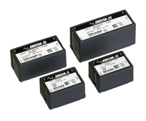

Компания TDK объявила об успешном завершении разработки ультра-компактных модулей питания серии KWS-A, предназначенных для монтажа на печатную плату, которые появятся на рынке под брендом TDK-Lambda. Линейка состоит из четырех моделей, рассчитанных на максимальную мощность 5 Вт, 10 Вт, 15 Вт и 25 Вт, чтобы удовлетворить широкий диапазон потребностей клиентов. Прием заказов на новые изделия и их отгрузку TDK-Lambda начнет в 4 квартале 2015 года.
TDK-Lambda - KWS-A
Устройства серии KWS-A представляют собой импульсные AC/DC источники питания для монтажа на печатную плату, разработанные для использования преимущественно на платах управления разнообразным оборудованием. В серии реализована концепция «все в одном», нацеленная на повышение удобства пользователя за счет максимально возможного упрощения конструкции печатных плат. Теперь такие внешние компоненты, как предохранители или электролитические конденсаторы, потребителю не понадобятся.
Новое изделие также значительно экономит занимаемое пространство. За счет радикальной миниатюризации необходимая площадь печатной платы была сокращена на 66%, по сравнению с существующим изделием KWS10. Кроме того, сокращение потребляемой мощности в режиме ожидания и увеличенный на 6% КПД по сравнению с предыдущей моделью (KWS10-12 при входном напряжении 200 В AC) позволили заметно повысить эффективность устройств. Потребление мощности на холостом ходу было снижено до 0.5 Вт и менее. Модули рассчитаны на работу с широком температурном диапазоне (от –10 °C до +85 °C, запуск от –40 °C до –0 °C).
