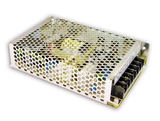

Источник питания Mean Well T-60B
  • Защита от короткого замыкания, перегрузки и перенапряжения
  • Естественное воздушное охлаждение
  • Светодиод индикации включения
  • Фиксированная частота преобразователя 50 кГц
  • Габариты 159 × 97 × 38 мм
  • Вес 0.55 кг

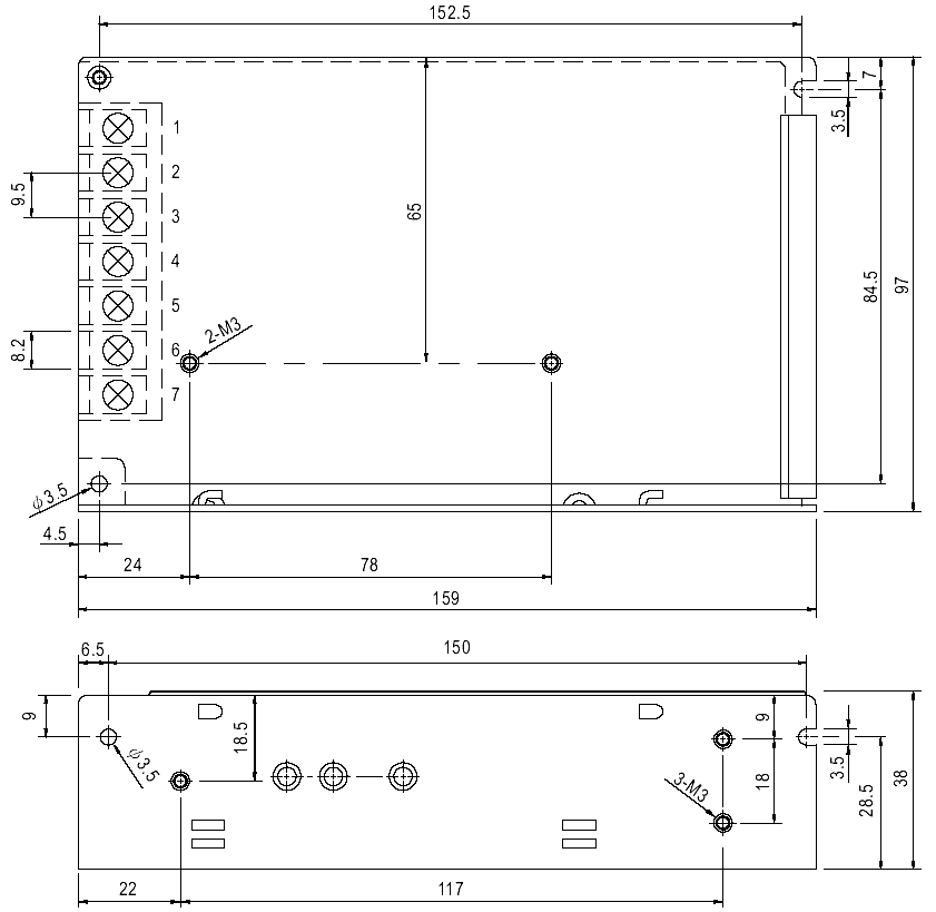

Габаритный чертеж T-60B
