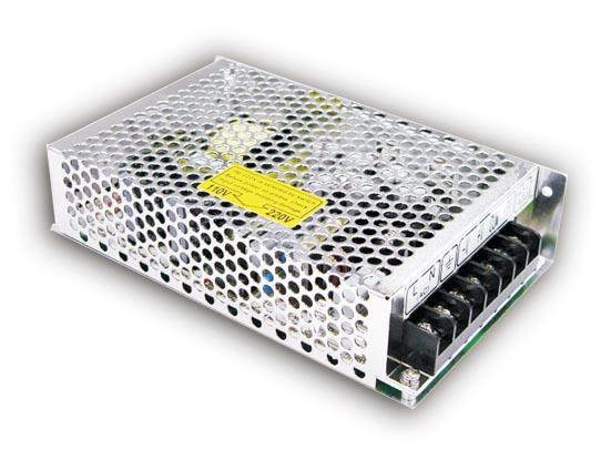

Источник питания Mean Well T-50D
  • Диапазон входных напряжений устанавливается переключателем
  • Защита от короткого замыкания и перегрузки
  • Естественное воздушное охлаждение
  • Фиксированная частота преобразователя 24 кГц
  • Низкая цена
  • Габариты 159 × 97 × 38 мм
  • Вес 0.54 кг

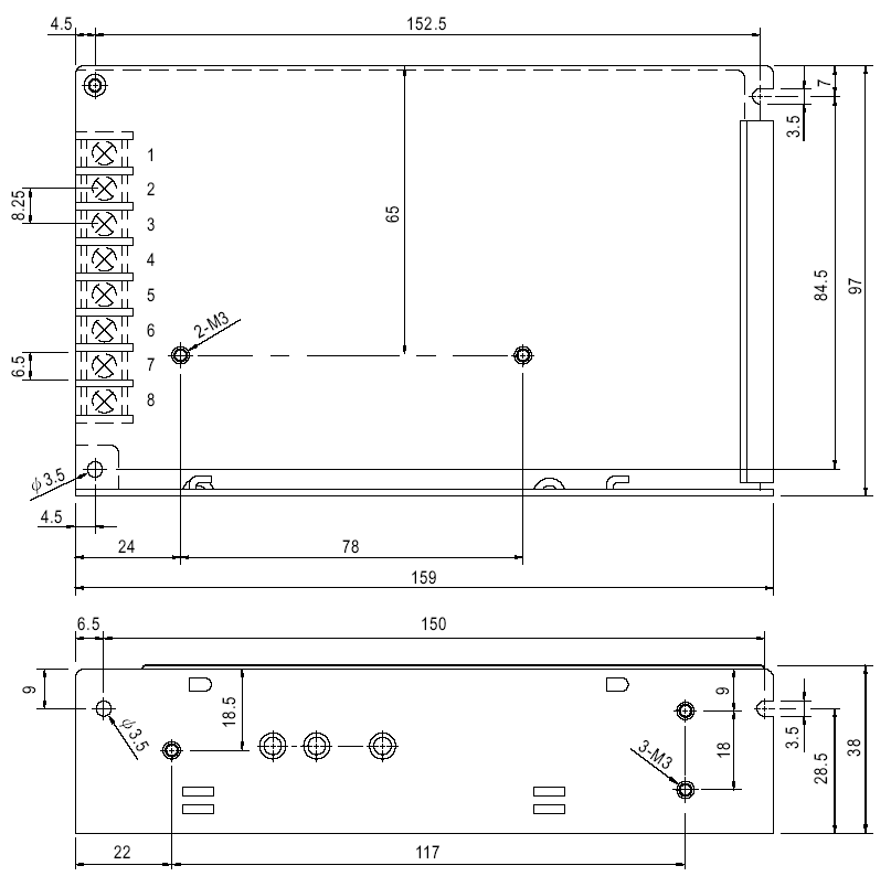

Габаритный чертеж T-50D
Габаритный чертеж T-50A
