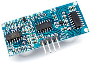

Работа модуля основана на принципе эхолокации.
Модуль посылает ультразвуковой сигнал и принимает его отражение от объекта. Измерив время между отправкой и получением импульса, не сложно вычислить расстояние до препятствия.

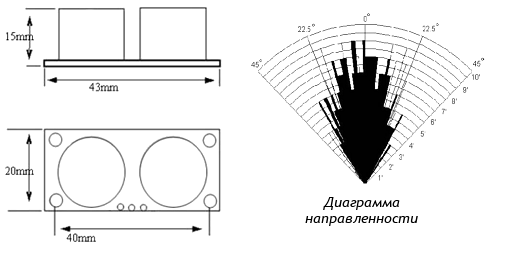

Технические параметры:
  • Питающее напряжение 5В;
  • Рабочий параметр силы т ока – 15 мА;
  • Сила тока в пассивном состоянии < 2 мА;
  • Обзорный угол – 15°;
  • Сенсорное разрешение – 0,3 см;
  • Измерительный угол – 30°;
  • Ширина импульса – 10-6 с.
HC-SR04 размеры диаграмма направленности
Датчик оснащен четырьмя выводами (стандарт 2, 54 мм):
  • Контакт питания положительного типа – +5В;
  • Trig (Т) – выход сигнала входа;
  • Echo (R) – вывод сигнала выхода;
  • GND – вывод «Земля».

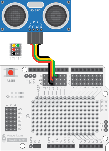

Подключение ультразвукового дальномера HC-SR04 к Arduino
Модуль подключается четырьмя проводами. Контакты VCC и GND служат для подключения питания, а Trig и Echo— для отправки и приема сигналов дальномера. Подключим их к пинам 10 и 11 соответственно.
Подключение HC-SR04 к Arduino
Напряжение питания дальномера 5 В. Модуль работает и с платами, напряжение которых 3,3 В — в этом случае подключайте его к пинам группы с P8 по P13. Установите джампер выбора питания V2 на Troyka Shield в положение V2+5V. Пин микроконтроллера, соединённый с пином Echo должен быть толерантен к 5 В. Приведённая схема подходит для подключения дальномера к Iskra JS.
