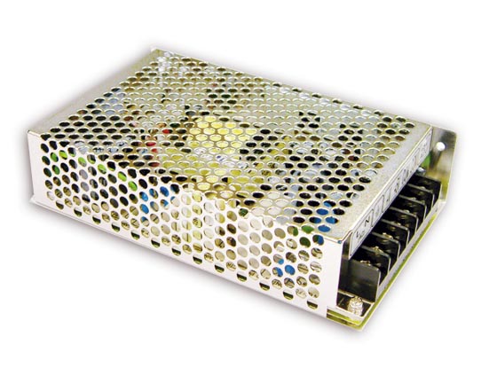

  • Защита от короткого замыкания, перегрузки и перенапряжения
  • Естественное воздушное охлаждение
  • Светодиодная индикация включения
  • Без разрушения выдерживают перегрузку по входу 300 В DC в течение 5 с
  • Положительные результаты испытаний на принудительный отказ
  • Используются электролитические конденсаторы повышенной надежности (105 °C)
  • Рабочая температура до 70 °C
  • Габариты 159 × 97 × 38 мм
  • Вес 0.6 кг

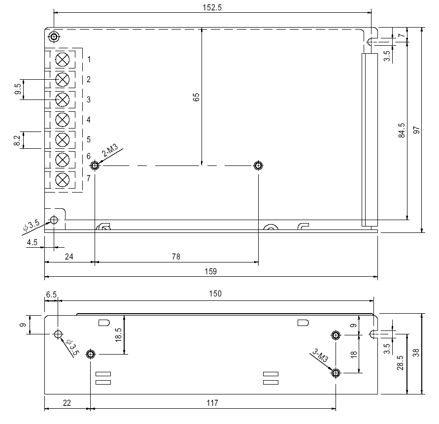

Габаритный чертеж источников питания серии  RS-100
