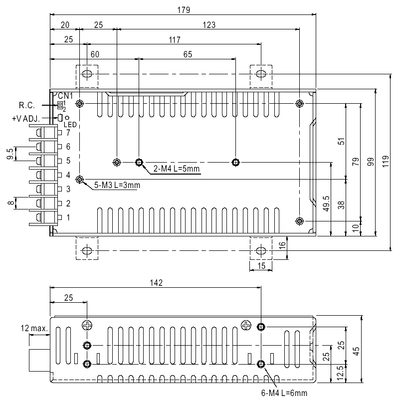

Габаритный чертеж источников питания серии  SP-100
