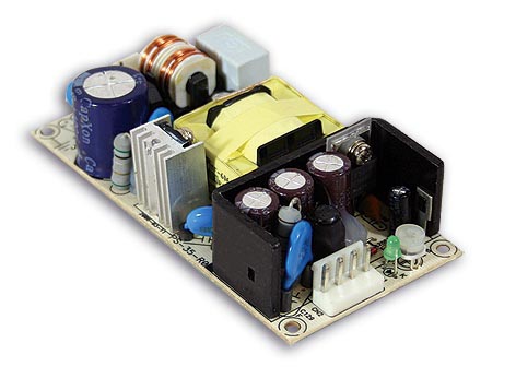

Источник питания Mean Well PS-35-15
ПроизводительMean Well
СерияPS-35
МодельPS-35-15
Источники питания серии PS-35
AC/DC преобразователь мощностью 36 Вт, вход 90:264V AC, 47:440Гц /127:370В DC, выход 15В/2,4A, рег. вых=-5..+10%Uном, изоляция 3000В AC, открытая плата 101,6х58х24мм, -20:+65°С...

  • Защита от короткого замыкания, перегрузки, перенапряжения и перегрева
  • Естественное воздушное охлаждение
  • Положительные результаты испытаний на принудительный отказ
  • Фиксированная частота преобразования – 60 кГц
  • Габариты 101.6 × 50.8 × 24 мм
  • Вес 0.124 кг

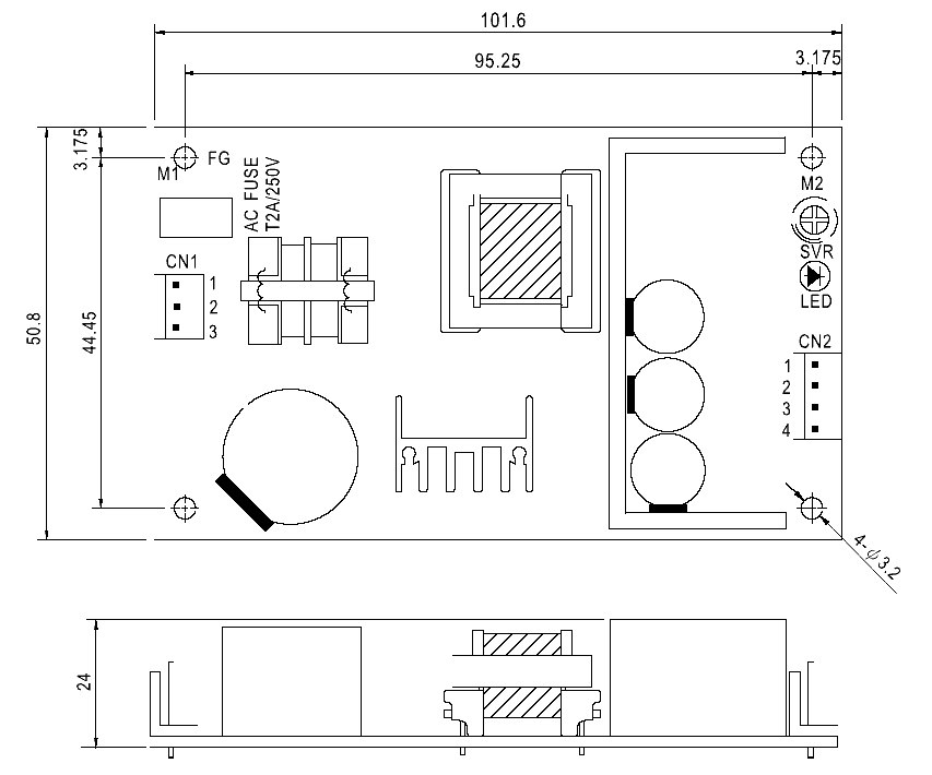

Габаритный чертеж источников питания серии  PS-35
