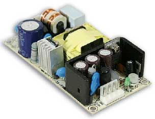

Mean Well PS-35
PS-35 - открытые источники питания мощностью 35 Вт для монтажа на шасси. Имеются модели с выходным напряжением 3,3 В; 5 В; 7,5 В; 12 В; 15 В; 24 В или 48 В. Источники питания PS-35 занимают промежуточное положение по мощности (35 Вт) между популярнейшими PS-25 (25 Вт) и PS-45 (45 Вт), но имеют существенное отличие: более компактные размеры 101,6 х 50,8 х 24 мм.
Компактные источники питания PS-35 в открытом исполнении от Mean Well
