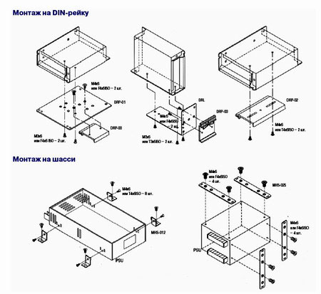

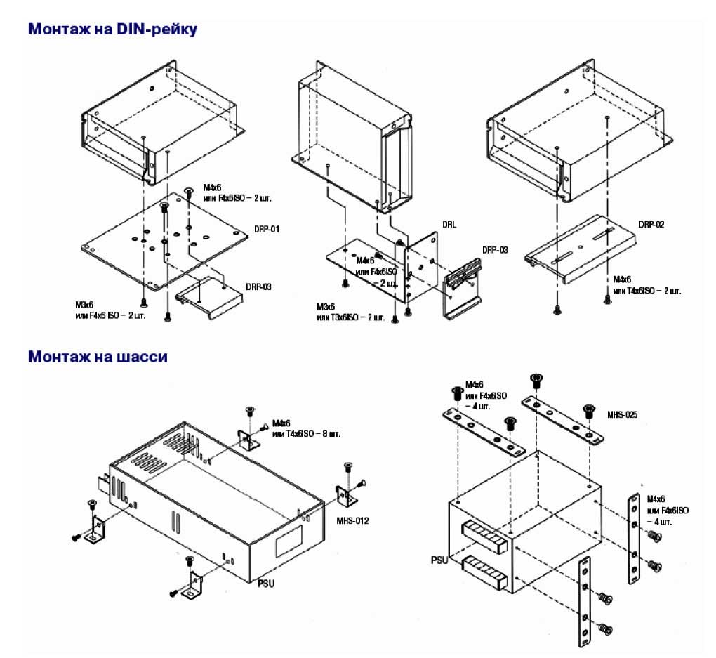

Фото Наименование для заказа С какими модулями применяется Описание и размеры
Приспособления для крепежа DRL-01 Mean Well DRL-01 RS-50, RD-50, RID-50, RT-50, RQ-50 Уголок малый 110x64, ширина 44 мм, для крепления на DIN-рейку
Приспособления крепежа DRL-02 Mean Well DRL-02 RS-100, RD-85, RID-85, RT-85, RQ-85, RS-150, RD-125, RID-125, RT-125, RQ-125 Уголок средний 190x64, ширина 44 мм, для крепления на DIN-рейку
Приспособления крепежа DRL-03 Mean Well DRL-03 С модулями других серий Уголок большой 200x45 ширина 63 мм, для крепления на DIN-рейку
Приспособления крепежа DRP-01 Mean Well DRP-01 Все модели Пластина 130х104 мм для крепления на DIN-рейку
Приспособления крепежа DRP-02 Mean Well DRP-02 RS-50, RD-50, RID-50, RT-50, RQ-50 Замок-защелка большой 80х47 мм для крепления на DIN-рейку
Приспособления крепежа DRP-03 Mean Well DRP-03 Все модели Замок-защелка малый 45х47 мм для крепления на DIN-рейку
Варианты крепления источников питания серий RS, RD, RID, RT, RQ на DIN-рейку или на шасси.
нажать для увеличения
монтаж DIN рейка шасси
