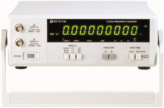

Частотомер EZ Digital FC-7150
ПроизводительEZ Digital
СерияFC-7xxx
МодельFC-7150
  • Режим тахометра (измерения оборотов в минуту)
  • Вход для подключения внешнего опорного генератора, 9-разрядный цифровой дисплей
  • Аттенюатор
  • Автопроверка
  • Измерение периода повторения сигналов
  • Подсчет общего количества импульсов
  • Фильтр низких частот
  • Линейный фильтр
  • Питание ~115/230 В ±10% / 50/60 Гц
  • Диапазон рабочих температур 0…40 °C
  • Габариты 225 × 260 × 80 мм
  • Вес ~ 2 кг
