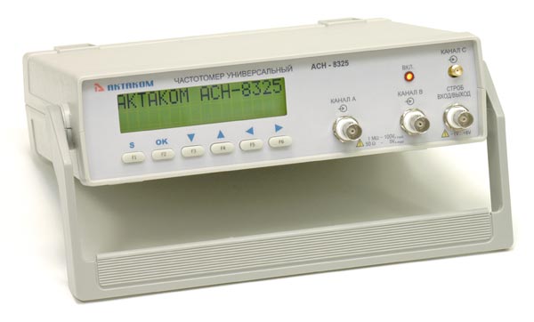

Частотомер Актаком АСН-8325
| Производитель | Актаком |
| Серия | АСН-832x |
| Модель | АСН-8325 |
Частотомеры серии АСН-832x
Купить АСН-8325 на РадиоЛоцман.Цены — от 73 320 до 73 681 ₽ Универсальный частотомер АСН-8325 предназначен для измерения частоты, периода, длительности импульса и скважности сигнала.  | |||
| АСН-8325 — частотомер (51832500) Актаком  | 73 320 ₽ | ||
| АСН-8325 АКТАКОМ Актаком  | 73 681 ₽ | ||
- Измерение частоты по каналам А, B, С (опция)
 - Измерение периода по каналам А, B
 - Измерение длительности импульсов по каналам А и В
 - Измерение скважности импульсов по каналам А и В
 - Измерение коэффициента заполнения по каналам А и B
 - Измерение разности фаз по каналам А и B
 - Счетчик импульсов по каналам А и B
 - Измерение скорости вращения
 - Статистическая обработка результатов измерений: определение среднего, минимального, максимального, относительного значений, девиации, СКО, СКЗ
 - Математические функции для сигналов одного или двух каналов: сумма А+В, разность А-В, отношение А/В, добавление постоянной составляющей, умножение на константу, деление на константу
 - Удержание показаний
 - Режим относительных измерений
 - Возможность одновременного вывода нескольких показаний измерения
 - Автонастройка уровня сигнала (только АСН-8322, АСН-8324, АСН-8326)
 - Возможность графического отображения информации (только АСН-8322, АСН-8324, АСН-8326)
 - Отключаемый фильтр низких частот (только АСН-8322, АСН-8324, АСН-8326)
 - Внешняя и внутренняя синхронизация
 - Синхронизация по положительному или отрицательному импульсу запуска
 - Внешнее и внутреннее тактирование
 - Автокалибровка
 - Функция самотестирования (только АСН-8322, АСН-8324, АСН-8326)
 - Режим часов
 - Звуковые эффекты
 - Режим тревоги по условию (только в режиме работы с программным обеспечением)
 - Удаленное управление и сбор данных с помощью специального программного обеспечения
 - Питание
- +5.5...6 В / 220 В (АСН-8321, АСН-8323, АСН-8325)
 - сетевой адаптер +5.5 В / 2 А (АСН-8322, АСН-8324, АСН-8326)
 - Габаритные размеры 260 × 210 × 70 мм
 - Масса не более 1.5 кг
