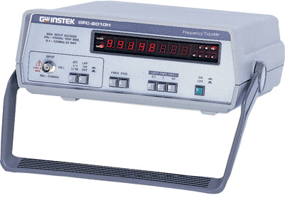

Частотомер Good Will GFC-8010H
  • Измерение частоты и периода
  • Частотный диапазон 0.1 Гц … 120 МГц
  • Высокое разрешение (0.1 мкГц/10–16 с)
  • Высокая чувствительность (15 мВ)
  • Стабильность опорного генератора 5×10–6 (за год)
  • 8-разрядный цифровой дисплей
  • Индикация переполнения
  • Встроенный ФНЧ для точности измерений в НЧ-области
  • Экранировка сетевого фильтра
  • Простота, компактность, надежность
  • Напряжение питания 100 В / 120 В / 220 В / 230 В ±10%, 50 / 60 Гц
  • Габаритные размеры 2.0 × 95 × 280 мм
  • Масса 1.7 кг

Технические характеристики GFC-8010H
Характеристики
Значения
Частота
Частотный диапазон
0.1 Гц … 120 МГц
Погрешность
измерения
±5(10–6 + 1 ед.
счета)
Разрешение
0.1 мкГц на пределе 10 Гц;
0.1 Гц на пределе 100 МГц
Чувствительность
< 15 мВ в полосе частот 10 Гц … 10 МГц
< 20 мВ в полосе частот 10 МГц … 40 МГц
< 35 мВ в полосе частот 40 МГц … 80 МГц
< 50 мВ в полосе частот 80 МГц … 120 МГц
Период
Временной диапазон
8 нс … 1 с
Погрешность
измерения
±5(10–6+ 1 ед. счета)
Разрешение
10–9 с на пределе 10 Гц
10–16 с на пределе 100 МГц
Измерительный
вход
Максимальный
входной уровень
150 В с.к.з.
Входной импеданс
1 МОм / 35 пФ
Входной аттенюатор
10 дБ
Подключение
По переменному току
Опорный
генератор
Опорная частота
10 МГц
Стабильность
генератора
±10–6 за 30 суток
±5×10–6 за 12 месяцев
±5×10–6 при 25°С ± 5 °С,
±2×10–5 при 0°С … 50 °С
Дисплей
Время счета
0.1 с / 1 с / 10 с (выбирается переключателем)
Тип
СД-индикаторы
Формат индикации
8 десятичных разрядов
