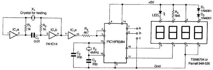

На рис.1 изображена схема тестера кварцев и одновременно частотомера. Сердцем устройства является Р1С-микроконтроллер, запрограммированный как счетчик частоты с выводом на 4-разрядный светодиодный дисплей. Сам контроллер работает на частоте 4 МГц, а светодиоды дисплея мигают с частотой около 5 Гц, если тестируемый кварцевый резонатор Х1 исправен, но его частота находится вне диапазона 1 кГц...9,999 МГц. А если частота кварца внутри этого диапазона, то, например, для телевизионного 4,4333618-мегагерцового на дисплее будет «4.433».

HEX-файл прошивки контроллера вместе с исходным кодом на языке С можно свободно скачать с сайта «Радиохобби» в разделе содержания октябрьского номера за 2004 год, архивный файл frq_counter.zip размером 10 КБ.
