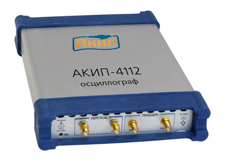

USB осциллограф АКИП-4112
ПроизводительАКИП
СерияАКИП-4112
МодельАКИП-4112
Английской фирмой Pico Technology выпускается семейство цифровых USB осциллографов с общим названием PicoScope.
Цифровой стробоскопический USB-осциллограф
Контест
АКИП-41121 557 384 ₽
Для российской фирмы «ПриСТ» эти приборы поставляются под торговой маркой АКИП.
Таблица соответствия приборов PicoScope и АКИП позволяет найти описания аналогов.
В статье «Профессиональные осциллографы на базе ПК» дано подробное описание семейства USB осциллографов АКИП.
Осциллографы серии АКИП-4112
  • 2 канала (независимый сбор данных) + вход внешней синхронизации (Ext)
  • Полоса пропускания 12 ГГц или 8 ГГц (переключаемая)
  • Максимальная частота стробирования 200 кГц
  • Максимальная эквивалентная частота дискретизации 5 Твыб/с (периодический сигнал сигнал)
  • Максимальный  объем памяти 4 К/канал
  • Внешняя синхронизация до 1 ГГц, с делителем частоты до 10 ГГц
  • Автоизмерения (39 параметров); статистика измерений, маркерные измерения (ΔU; ΔT; ΔU/ΔT, F)
  • 18 математических функций, включая быстрое преобразование Фурье (БПФ) в 2-х каналах
  • До 10 прямых и до 4 статистических измерений выполняемых одновременно
  • Отображение гистограмм параметров (напряжение/ время), усреднение, огибающая, послесвечение
  • Построение и измерение «глазковых» диаграмм (NRZ и RZ), измерение джиттера
  • Автоматизированный тест сигнала по «маске»
  • Интерфейс USB 2.0
  • ПО под управлением ОС WIN XP/ SP2 и Vista (с сохранением графической среды)
  • Управление по шине USB от внешнего ПК
  • Напряжение питания 6 В ±5%, (сетевой адаптер AC/DC)
  • Потребляемый ток 1.9 А макс.
  • Габаритные размеры 170 × 255 × 40 мм
  • Масса 1.1 кг
