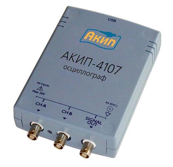

Осциллографы серии АКИП-4107
  • 3 в 1:
    • осциллограф,
    • анализатор спектра,
    • генератор сигналов
  • 2 вх. канала
  • Автоматические (26 параметров) и курсорные измерения (ΔU; ΔT)
  • Быстрое преобразование Фурье (БПФ)
  • Цифровой самописец: максимальная частота дискретизация 1 МГц, память 2 М на канал
  • Пиковый детектор, усреднение, послесвечение
  • Выход генератора до 100 кГц: синус, меандр, треугольник, пила (нарастающая или спадающая), постоянное напряжение
  • Формирование сигналов произвольной формы (СПФ)
  • Режим «покадровой» регистрации (запись/считывание до 1000 осциллограмм во внутренний буфер)
  • Интерфейс USB, ПО под ОС WIN XP SP2 и Vista
  • Источник питания от ПК по шине USB (200 мА)
  • Интерфейс USB 2.0 (совместимый с USB 1.1)
  • Габаритные размеры 100 × 150 × 37 мм
  • Масса 0.2 кг
USB осциллограф АКИП-4107
