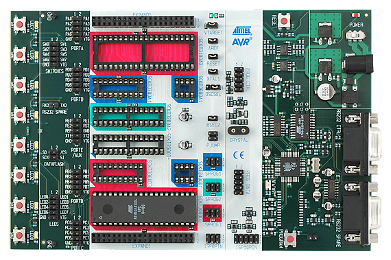

Отладочная плата Atmel ATSTK500
ATSTK500 - отладочная система фирмы ATMEL, облегчающая работу с AVR-микроконтроллерами и обеспечивающая поддержку программирования через параллельный и последовательный интерфейсы.

Дополнительно система может быть использована в качестве ISP-программатора для задач прикладного программирования. Для упрощения отладки схемы доступны все порты микроконтроллера. Используя интегрированную среду разработки AVR Studio (начиная с версии 3.2 или выше), ATSTK500 обеспечивает разработку в режимах симуляции и эмуляции (используя внутрисхемный эмулятор ATJTAGICE2), а также внутрисхемное программирование AVR-микроконтроллера.
Отличительные особенности:
  • работа совместно с AVR Studio;
  • последовательное внутрисистемное программирование;
  • последовательное внутрисистемное программирование во внешних системах;
  • параллельное и последовательное программирование с повышенным напряжением;
  • панельки для DIP корпусов;
  • все порты ввода-вывода доступны через выводы разъема;
  • драйвер и разъем RS-232 для программирования и контроля;
  • драйвер и разъем RS-232 для нужд пользователя;
  • встроенная Flash-память 2 МБит для хранения данных;
  • разъемы расширения для подключения дополнительных модулей;
  • кнопка СБРОС;
  • кнопка ПРОГРАММИРОВАНИЕ;
  • светодиодный индикатор ПИТАНИЕ;
  • светодиодный индикатор СТАТУС;
  • 8 кнопок для нужд пользователя;
  • 8 светодиодов для нужд пользователя;
  • разъем для подключения внутрисхемного JTAG эмулятора ATJTAGICE2;
  • разъем для внешнего кварцевого резонатора;
  • встроенные стабилизаторы напряжения.
