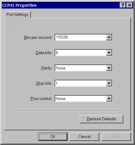

Пользователь имеет возможность передать осциллограммы в формате BMP на персональный компьютер с помощью программы Hyper Terminal. Для этого необходимо выполнить следующие действия:
  • открыть программу Hyper Terminal и создать новое подключение;
  • выбрать COM-порт к которому подключен осциллограф;
  • установить параметры порта: скорость 115200 бит/с, 8 бит данных, без проверки четности, 1 стоп-бит, управление потоком отключено;
Окно настройки COM порта в программе Hyper terminal

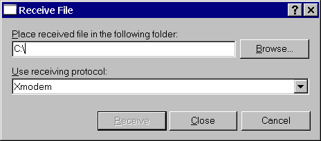

  • в меню «Передача» пункт «Принять файл»;
  • выбрать папку для сохранения файла и протокол XMODEM, затем нажать ОК;
  • в появившемся окне с предупреждением указать имя файла с расширением BMP и нажать ОК.
