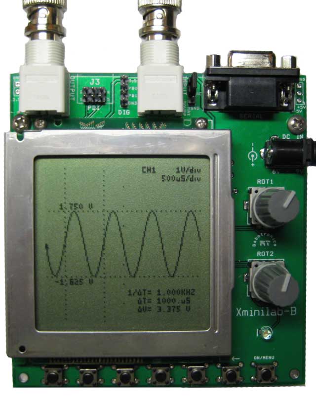

Компания Gabotronics выпускает отладочную плату для изучения возможностей микроконтроллеров Atmel семейства XMEGA, которая представляет собой многофункциональный осциллограф смешанных сигналов и анализатор спектра с генератором сигналов произвольной формы. Дополнительно имеется два цифровых канала для использования прибора в качестве логического анализатора.
Отладочная плата - осциллограф Xminilab-B на микроконтроллере Atmel AVR ATXMEGA32A4
Для визуализации данных, организации пользовательского интерфейса и меню управления используется графический ЖК дисплей с разрешением 128×128 точек. Все электронные компоненты и органы управления размещаются на двухсторонней печатной плате.

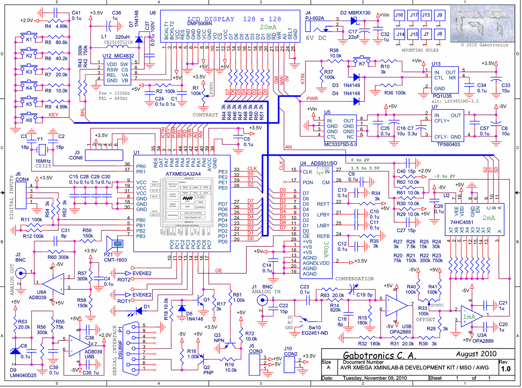

Принципиальная схема прибора
Принципиальная схема отладочной платы (осциллограф) Xminilab-B
Кликните для увеличения
В устройстве используется микросхема аналого-цифрового преобразователя от компании Texas Instruments ADS931, которая подключена к микроконтроллеру по 8-битному параллельному интерфейсу.
Основные характеристики АЦП ADS931:
  • одноканальный, быстродействующий АЦП;
  • эффективное разрешение 7.2 бит;
  • внешний источник опорного напряжения;
  • напряжение питания 2.7 В – 5.5 В;
  • параллельный интерфейс;
  • аналоговая полоса пропускания 100 МГц;
  • режим пониженного энергопотребления;
  • корпус: 28-выводный SSOP.
Входная аналоговая часть выполнена на широкополосных операционных усилителях с низким потреблением OPA2889 с частотой пропускания 75 МГц. Операционные усилители сохраняют работоспособность в широком диапазоне питающего напряжения 2.2 – 12 В. Благодаря такому решению возможна регулировка смещения уровня и компенсации сигнала.
Выходной каскад генератора сигналов произвольной формы выполнен на двухканальном операционном усилителе AD8039, имеющем полосу пропускания 350 МГц и низкое потребление энергии. Один его канал используется в выходном каскаде генератора, второй канал используется в схеме источника напряжения +2 В для АЦП.
ЖК дисплей Optrex DMF5008 подключается к микроконтроллеру по 8-битному интерфейсу, а также используются сигнальные линии управления. Основные параметры дисплея:
  • встроенный контроллер SED1335;
  • разрешение 128×128 точек;
  • в текстовом режиме – 21×16 символов;
  • 8 КБайт встроенная память для графики и текста;
  • электролюминесцентная подсветка;
  • напряжение питания 5 В.
Как видно по схеме, для питания микроконтроллера и аналоговой части требуется наличие следующих напряжений: +3.5 В, +5 В, –5 В, а также напряжение для подсветки индикатора.
Для питания микроконтроллера напряжение 3.5 В поступает с микромощного малошумящего стабилизатора с низким падением напряжения LP2985IM5-3.5. Нагрузочная способность данного стабилизатора 150 мА.
Для питания операционных усилителей требуется наличие двуполярного источника напряжения +5 В и –5 В. Для решения этой задачи применяется регулятор напряжения MC33375D-5.0 и интегральный DC/DC преобразователь TPS60403 (charge pump – с подкачкой заряда).
Подсветка ЖК дисплея является электролюминесцентной, поэтому для управления применяется специальный драйвер MIC4832. Управление контрастностью дисплея осуществляется потенциометром R1.
Конвертер уровней интерфейса RS-232 выполнен на транзитсорах Q1, Q2, Q3.
Источником тактовой частоты для микроконтроллера является кварцевый резонатор 16 МГц. Управление, навигация по меню, настройка параметров осуществляются с помощью клавиатуры K1-K7 и двух энкодеров.
Для программирования (а также для отладки ПО) микроконтроллера используется 2-проводный интерфейс PDI. Данный интерфейс поддерживает высокоскоростное программирование всех пространств энергонезависимой памяти, в т.ч. Flash-память, EEPOM, Fuse-биты, Lock-биты и сигнатурный код пользователя. Программирование осуществляется путем доступа к контроллеру энергонезависимой памяти (NVM-контроллер) и выполнения NVM-контроллером команд.
