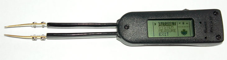

Smart Tweezers представляет собой измеритель RLC, выполненный в виде пинцета.
Smart Tweezers ST-AE предназначен для оценки электронных компонентов при производстве аппаратуры, тестирования импеданса на платах, а также для сортировки SMD компонентов. Кроме того, автоматический выбор режима измерений (R, L или C) делает Smart Tweezers идеальным прибором для идентификации деталей в формате SMD. Устройство незаменимо при отладке сложных экспериментальных конструкций и ремонте электронной аппаратуры, сортировке электронных компонентов малых размеров.
  • Двойной графический дисплей с аналоговой шкалой
  • Режим прозвонки цепей
  • Автоопределение типа компонента
  • Точные позолоченные щупы
  • Питание от воздушно-цинковой или щелочной батареи 1.5 В типоразмера LR44
  • Габариты 140 × 25 × 30 мм
  • Вес 53 г
Измеритель RLC Smart Tweezers ST-AE
Позолоченные щупы Защитный колпачок
