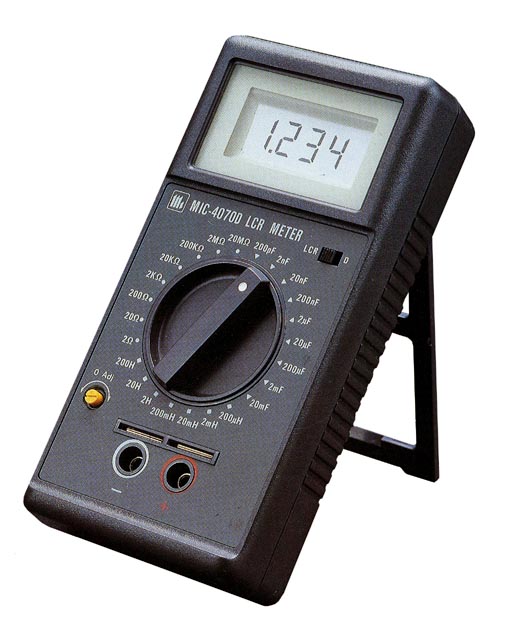

Измеритель RLC Motech MIC-4070D
  • ЖК-индикатор 3 разряда
  • Базовая погрешность 1%
  • Возможность использования измерительного щупа TL-06 (опция) для работы с SMD-компонентами
  • Индикация разряда батареи
  • Питание от батареи 9 В
  • Габаритные размеры 88 × 177 × 40 мм
  • Масса 0.4 кг
Технические характеристики MIC-4070D
Параметр
Значение
Емкость
Предел измерения
200 пФ / 2 нФ / 20 нФ / 200 нФ / 2 мкФ /
20 мкФ / 200 мкФ / 2 мФ / 20 мФ
Дискретность измерения
0.1 пФ / 1 пФ / 10 пФ / 100 пФ / 1000 пФ /
0.01 мкФ / 0.1 мкФ / 1 мкФ / 10 мкФ
Погрешность
измерения
На пределе
200 пФ /..../ 200 мкФ
±(1% + 2ед.)
2 мФ / 20 мФ
±(2% + 10ед.)
Схема
измерения
На пределе
200 пФ /…/ 2 мкФ
параллельная
20 мкФ /…/ 20 мФ
последовательная
Тест-сигнал
На пределе
200 пФ /…/ 2 мкФ
0.5 Вср.кв / 1 кГц
20 мкФ
1 мВ ср.кв.
/ 120 Гц
200 мкФ /…/ 20 мФ
10 мВ ср.кв. / 120 Гц
Тангенс
угла потерь
Диапазон
Погрешность
измерения
На пределе
2 нФ /…/ 2 мкФ
±(1% + 10 ед + 2000/СХ)
20 мкФ /…/ 2 мФ
±(2% + 20 ед + 2000/СХ)
200 пФ, 20 мФ
Не нормируется
Индуктивность
Предел измерения
200 мкГн / 2 мГн / 20 мГн / 200 мГн / 2 Гн /
20 Гн / 200 Гн
0.1 мкГн / 1 мкГн / 10 мкГн / 100 мкГн / 1 мГн /
10 мГн / 100 мГн
Погрешность
измерения
На пределе
200 мкГн, 2 Гн / 20 Гн
±(2% + 2 ед.)
2 мГн /.../ 200 мГн
±(1% + 2 ед.)
200 Гн
±(3% + 2 ед.)
Схема
измерения
На пределе
200 мкГн /…/ 200 мГн
последовательная
2 Гн /…/ 200 Гн
параллельная
Тест-сигнал
На пределе
200 мкГн / 2 мГн
10 мА ср.кв. / 1 кГц
20 мГн
1 мА ср.кв. / 1 кГц
200 мГн
0.1 мА ср.кв. / 1 кГц
2 Гн /…/ 200Гн
0.5 Вср.кв / 120 Гц
Добротность
Диапазон
0…1999
Погрешность
измерения
На пределе
±(1% + 10 ед + 2000/LХ)
2 Гн /…/ 200 Гн
±(2% + 20 ед + 2000/LХ)
Сопротивление
Предел измерения
2 Ом / 20 Ом / 200 Ом / 2 кОм / 20 кОм /
200 кОм / 2 МОм / 20 МОм
1 мОм / 10 мОм / 100 мОм / 1 Ом / 10 Ом /
100 Ом / 1 кОм / 10 кОм
Погрешность
измерения
На пределе
2 Ом
±(1% + 5 ед.)
20 Ом /…/ 200 кОм
±(1% + 2 ед.)
2 МОм / 20 МОм
±(2% + 2 ед.)
Схема
измерения
На пределе
2 Ом /…/ 200 кОм
последовательная
2 МОм / 20 МОм
параллельная
Тест-сигнал
На пределе
2 Ом / 20 Ом
200 Ом
1 мА ср.кв. / 1 кГц
2 кОм
0.1 мА ср.кв./ 1 кГц
20 кОм
10 мкА ср.кв. / 1 кГц
200 кОм
1 мкА ср.кв. / 1 кГц
2 МОм / 20 МОм
0.5 В ср.кв. / 1 кГц
