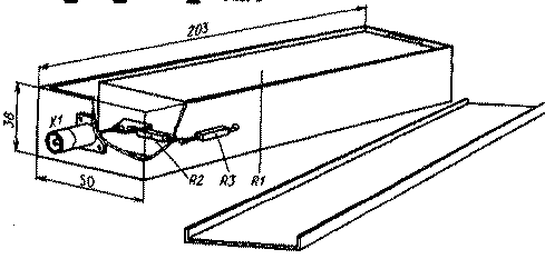

В качестве нагрузочного резистора RI используется резистор ТВО-60 мощностью 60 Вт и сопротивлением 75 Ом. Он помещен в латунный корпус, являющийся экраном (рис. 2). На одной из стенок корпуса установлен коаксиальный разъем. Резисторы R2 и R3 - TBO-0,5. Если резистора ТВО-60 нет. то можно использовать определенное число резисторов МЛТ-2, включенных параллельно. Важно, чтобы общая мощность составляла не менее 60...100 Вт, а общее сопротивление было 75 Ом.
