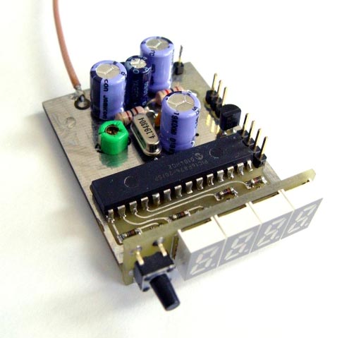

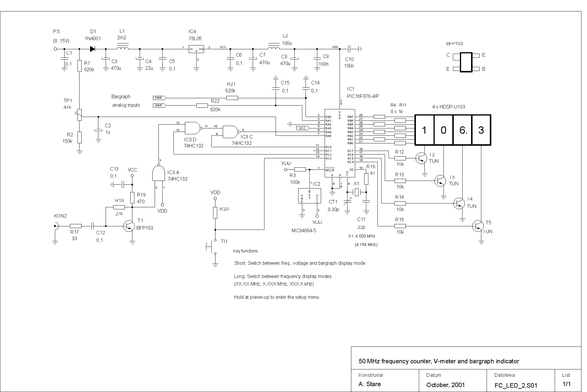

Прототипом этой схемы был 4-разрядный частотомер/вольтметр на микроконтроллере PIC16C71 со светодиодными индикаторами. В новой схеме заменены некоторые устаревшие и труднодоступные детали, а микроконтроллер заменен 28-выводным PIC16F876. Новый контролер может без внешних ключей управлять в мультиплексном режиме 4-разрядным светодиодным индикатором и имеет два аналоговых входа, с помощью которых измеряется уровень КСВ/мощности и отображается в форме линейной шкалы. Не нужны ни внешние драйверы светодиодного дисплея, ни внешнее EEPROM. Размеры нового устройства значительно сократились.

Принципиальная схема

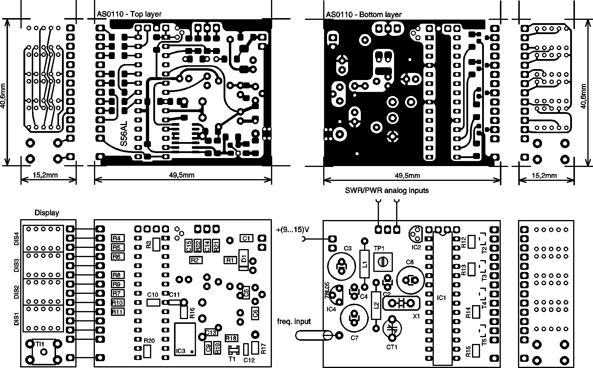

Кликните для увеличения
Печатная плата

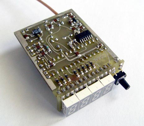

Последняя версия схемы в сборе

Индикация сделана на индикаторах Agilent HDSP-U103, для уверенного свечения которых достаточно тока 0.5 мА. Средний ток, потребляемый схемой, равен примерно 20 мА в рабочем режиме, и менее 10 мА в режиме пониженного потребления. При питании схемы от батареи это довольно существенно.
Микроконтроллер может программироваться внутрисхемно, но при условии, что микросхема сброса MC34064 не запаяна. Настоятельно рекомендую запаивать ее только после полной проверки работоспособности схемы.

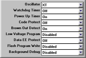

Биты конфигурации микроконтроллера

  • Уже сделано и работают 2 таких частотомера (несколько модифицированных) я доволен. Есть платы в Лай-оут.(проектики декабрь 2011-февраль2012).:):) =ed-monfix@mail.ru=
  • Выкладываю остальную инфо. Индикация сделана на индикаторах BS-C342RD (зелен.) , применив индикаторы HDSP-U103 (красн.)уменшим потребляемый ток и улучшим визуализацию. pcb_v.2ed и Indik_v.2ed_print - разводились под немного измененный корпус М-100 (смещены стойки, вставлено стеклышко),+ разьемы под мини джеки на 2.5 мм, + разьем по питанию (как у Нокия). Экранирование - медная фольга приклеена с внутренней стороны и подпаяна к общей шине проводниками. Плату индикации прикрепил уголками из жести. pcb_v.2ed_for all - для свободной модификации и улучшения (типа - металл-корпус, разьемы и др.). Платы pcb_v.2ed (pcb_v.2ed_for all) - предусмотрены для установки как SMD элементов так и дискретных (не все!!!). Стремился сделать плоскостно-обьемный модуль + типа универсальность от безвыходности. Схему входного усилителя копнул из схем ESR-Метра от Олега Гинца. Предусмотренно и под схему оригинала, стой лишь разницей что в у S56AL использован BFP183 - 4-х выводный, заменим на BFR183 - 3-х выводный с аналогичными параметрами или BFR93A. Для перевода на медь ЗЕРКАЛИТЬ !!!! Возразите дорогое удовольствие PIC? Лучше на AtMege. Ну и што, что сжег один PIC - разбираясь с индикаторами? За то душа в блаженстве - хоть не надолго. Дополнительно можно проверить кварцы (смотреть схему) или подстроить прибор, если на все 100% уверен в нем.
