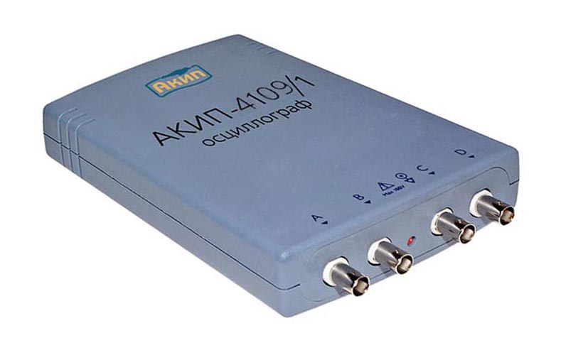

USB осциллограф АКИП-4109/1
ПроизводительАКИП
СерияАКИП-4109
МодельАКИП-4109/1

  • «2 в 1»:
    • осциллограф
    • анализатор спектра
  • Максимальный объем памяти 512К
  • Автоизмерения (26 параметров)
  • Курсорные измерения (ΔU; ΔT; 1/ΔT)
  • Быстрое преобразование Фурье (БПФ)
  • Режим «покадровой» цифровой регистрации (запись/воспроизведение до 1000 осциллограмм во внутренний буфер)
  • ПО под управлением ОС WIN XP SP2 и Vista
  • Интерфейс USB 2.0 (совместимый с USB 1.1)
  • Питание от ПК по шине USB (потребляемый ток 500 мА)
  • Габариты 140 × 200 × 45 мм
  • Масса 210 г
